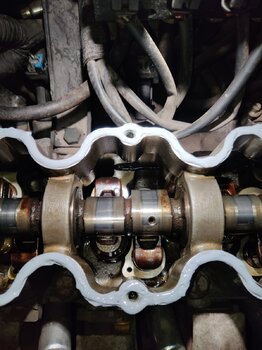

Остановил выбор на Neste Pro C3 5W-40. Проехал на нём две замены, масло понравилось. В жару норм работало, лишних шумов не слышал, гидрики не стучали. В мороз двигателю легче было запускаться. Масло долго остается светлым, отчасти это из-за ГБО. Присутствует минимальный угар, за 8 тыс. подливал 300-500 гр. Кольца менялись 50 тыс. км назад.

Фото под клапанной крышкой после двух замен:
