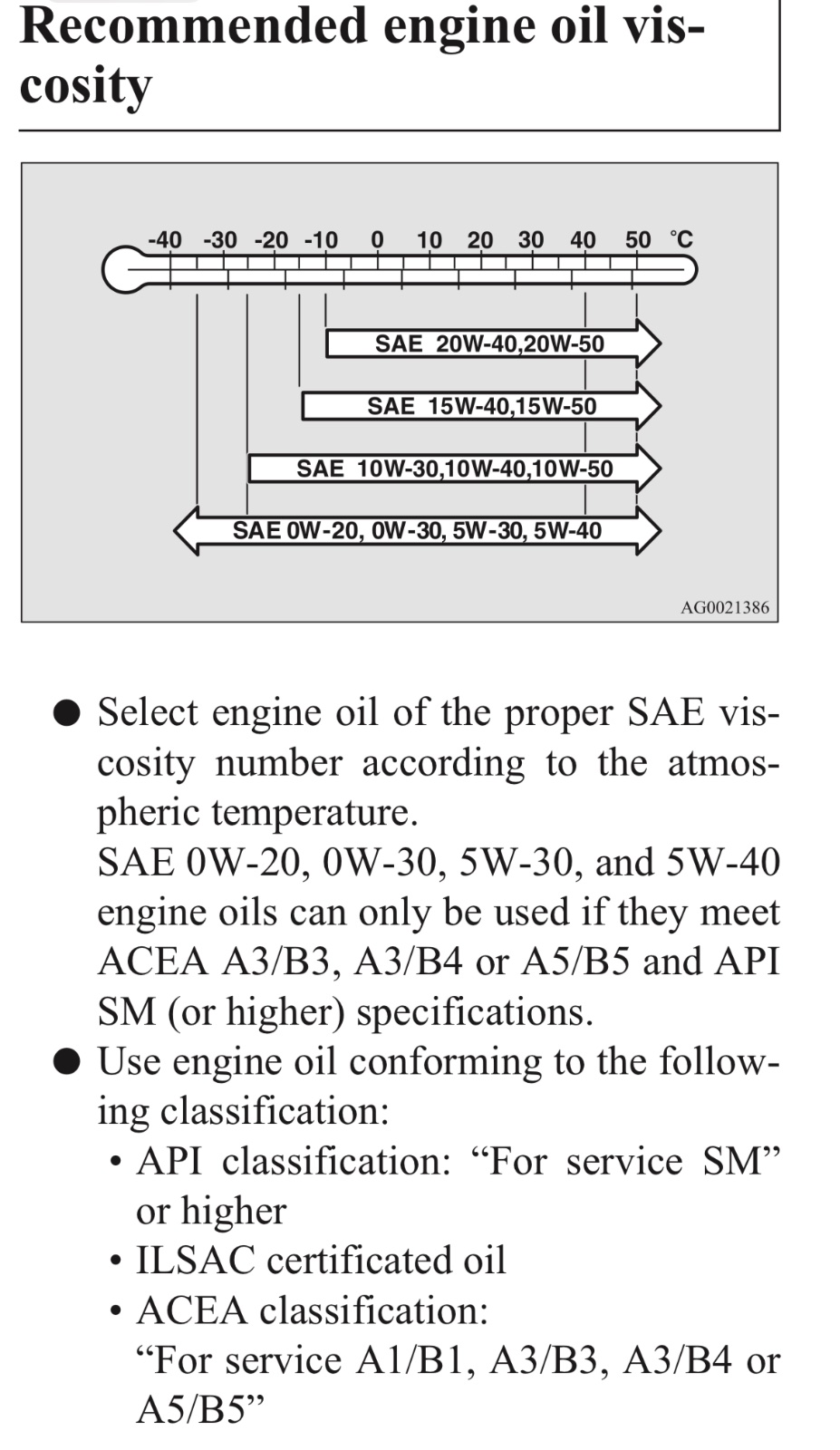

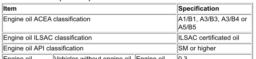

Спецификации что удалось найти прикрепил изображениями. Митсу рекомендует 0w-20, но «чет очкую» для авто с таким пробегом.

При таком пробеге 0w-20 не будет  слишком «жидкое»?
Estas по мурзилке что написано?
так вообще по-хорошему на зиму 0W-16 надо
