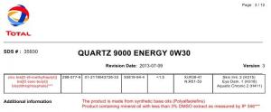

quartz-9000.pdf
а до 07.2013 в нем ПАО нет?

Исх.№ 029\13 от 4.07.2013 г.
"Уважаемые коллеги, настоящим информируем Вас, что начиная с сегодняшнего дня, при замене моторного масла в автомобилях, оснащенных двигателями CDAA, CDAB, CCZA, Skoda auto рекомендует использовать полностью синтетические моторные масла SAE 0W30, ACEA A3\B4, VW 502.00. Это изменение будет отражено в таблицах инспекционного сервиса, начиная с 33 КН 2013 года.
Данное решение вызвано рядом факторов, которые характерны для нашего рынка:
-нестабильное качество топлива;
-частые короткие поездки, пробки в городских условиях;
-жесткие температурные условия для большинства регионов.
При использовании иного моторного масла, при температуре ниже -15С, может произойти чрезмерное увеличение вязкости мотороного масла.
В ближайшее время специалистами завода будет выпущена соответствующая TPI.
ВАЖНО! В случае несогласия клиента с данной рекомендацией необходимо в обязательном порядке сделать соответствующую отметку в сервисной книжке и в рекомендациях к заказ=наряду.
Данная информация должна быть доведена до сведения всех лиц, прямо и косвенно связанных с исполнением данного предписания.
запас как говорится ....
в -25 нулёвка гораздо лучше крутится.
5840 mPas моего 5W30 при нормативе в 6600 mPas при -30С лично мне хватит...
Нулевка конечно крутится будет лучше, но и стоить будет дороже, ведь как известно - нет предела совершенству:)
.............. оснащенных двигателями CDAA, CDAB, CCZA, Skoda auto рекомендует использовать полностью синтетические моторные масла SAE 0W30, ACEA A3\B4, VW 502.00.
....При использовании иного моторного масла, при температуре ниже -15С, может произойти чрезмерное увеличение вязкости мотороного масла.
ИМХО, тут какие то косяки именно этих движков которые либо не прокачивают 5W30 ниже -15С, либо у них начинаются проблемы с механикой - цепь или еще что нибудь - так как нет рекомендаций для всех двигателей...
