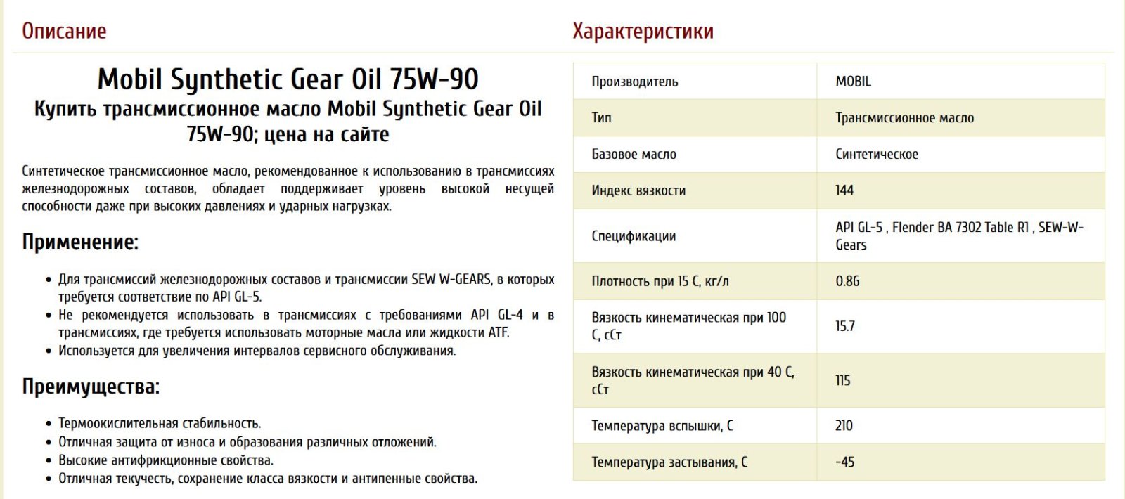

Исходные данные -  полноприводный автомобиль. Масло в мосты по мануалу 80W-90, GL-5. Мосты без LSD.
Увидел в продаже масло "Трансмиссионное масло Mobil Synthetic Gear Oil 75W-90" Масло для трансмиссий жд транспорта. С учетом тех ударных нагрузок, которые испытывают редуктора подвижного состава, масло должно обладать выдающимися характеристиками.
Теоретические измышления - Если залить в мосты автомобиля масло mobil sintetic gear oil 75W-90 к чему это может привести ?

13 часов назад, Midin сказал:
Теоретически-к повышенному износу. Да-да, это масло для больших нагрузок, а противозадирные свойства масла идут в противофазе с противоизносными. Но это теоретически, по факту может и не скажется. Так то можно, GL-5 есть. Так что если очень хочется, берите, но смысла нет никакого. тем более, для легковой машины. ладно, у вас был бы седельный тягач с мотором 500 л/с и одним ведущим мостом. Еще, поскольку это масло для больших нагрузок, горячая вязкость может быть по верхнему пределу класса САЕ90, а низкотемпературные свойства на нижнем пределе класса 75W. Там и тара, наверное,20л?
А вы точно его покупать собрались? Или "я иду, оно лежит":D
Edited by skorp777
Link to post
Да вроде должно пойти. Мосты Тойот и не такое переваривали, а тут всё в ёлочку. ГЛ 5 есть.
