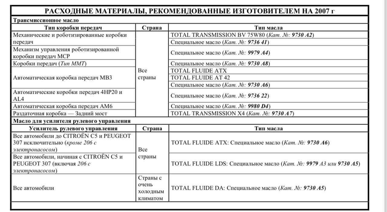

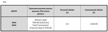

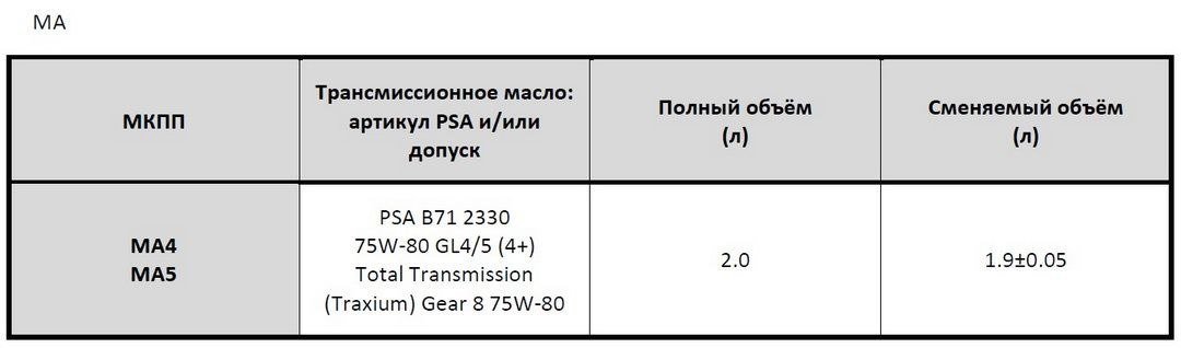

Рекомендации telegram-cloud-photo-size-2-5244695457362468197-y.thumb.jpg.8b36071ff86a899ca2afc6d324e9744c.jpgtelegram-cloud-photo-size-2-5395696057834396499-y.thumb.jpg.c668e03aea4ea96526caf825f6bfc5c9.jpg ссылаются на вот это масло (Тотал BV в прошлом), у него допуск PSA B71 2330 API GL-4+.
У масла Total TRAXIUM GEAR 75W-80 также B71 2330, но API GL-4(на коробке написано так, на старом масле которое было BV прямо было написано GL-4+).
Это и вызывает у меня подозрение, подойдёт ли это масло которое я купил. Также почитал отзывы по маслу на форуме, а оно ну не очень, хотелось бы залить что-то получше, следовательно задаю вопрос на форуме.
