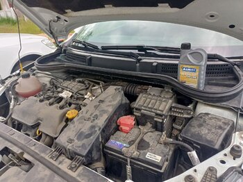

06.08.2024 в 14:53, Алексей ибн Анатолий сказал:
Всех Приветствую! 1 августа отобрал образец на пробеге 65314 км. Две пластиковые (новые) бутылки по 0,5 литра. Наработка моторного масла составила 10285 км, 260 моточасов. Трасса/город примерно 50/50. Теперь надо разобраться, как и куда отправить образец и написать отчет.
Всем привет!
1 августа отобрал образцы отработки. 21 августа руки дошли отправить образцы отработки AIMOL Pro Line 5W-40 (2 бутылки по 0,5) в лабораторию через СДЭК. Все по инструкции. Отправку оплатил. Ответа от официального представителя AIMOL нет.
Жду дальнейших инструкций
