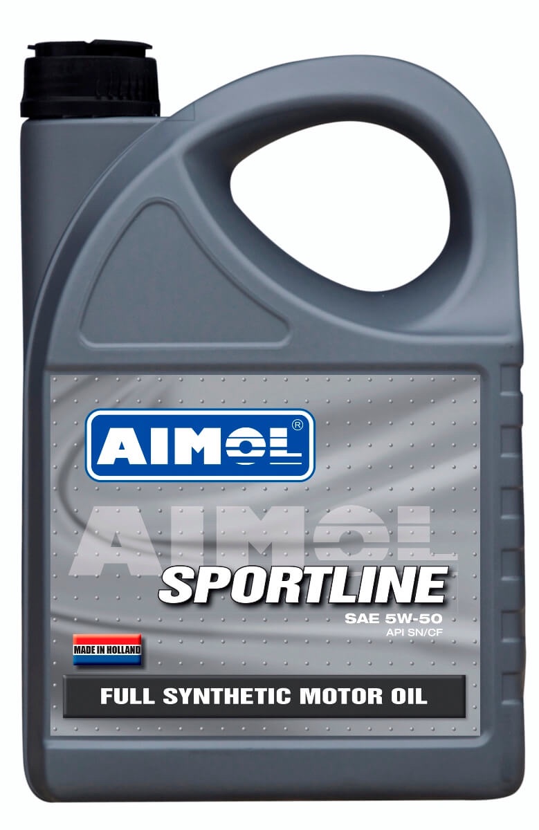

Масло заявлено как: API: SN/CF; ACEA: A3/B3/B4; MB 229.3; VW 502.00/505.00; BMW: Long Life-01; Renault: RN 0700/RN 0710.
1) Вязкость при 40С и 100С в норме. Это действительно 5W-50. Стандарту SAE J300, где требуется вязкость 100С от 16,3 до 21,9, оно удовлетворяет.
2) Индекс вязкости 180 - говорит о том, что масло работает в широком диапазоне температур, как и должно быть у 5W-50.
3) Щелочное число = 10,35мгКОН - высокое, хорошие моющие свойства. Способность поддерживать в чистоте зону поршневых колец, где более всего и окисляется масло. Aimol Sportline явно не для коротких интервалов смены, что обычно принято в автоспорте "проехал гонку - поменял масло". Оно подходит для обычного гражданского использования с большими интервалами смены.
4) Низкотемпературные характеристики в норме. Вязкость имитации холодной прокрутки стартером при -30С = 5680мПас. Судя по этому параметру, масло будет нормально вести себя в морозы до -30С. Хотя конечно 5W-50 в этом плане не 5W-30. "На глаз" такие масла выглядят как большая густая капля, медленно сползающая вниз... Но не смотря на это, под физическим воздействием Aimol сдает все нормально.
5) Вязкость динамическая MRV при -35С = 32214мПас - с запасом укладывается в требования SAE до 60 000мПас. Хотя масло конечно в эти температуры уже не назовешь шустрым. Температуры -35С не для 5W-50, для этого существуют 0W-40...
6) Пакет присадок Infineum P6660. Действительно все честно, он поддерживает данные спецификации ACEA: A3/B3/B4; MB 229.3; VW 502.00/505.00; BMW: Long Life-01; Renault: RN 0700/RN 0710. Здесь есть много моющих/нейтрализующих присадок на основе кальция. Традиционные противоизносные присадки на основе фосфора и цинка. И дисперсанты на основе борированных сукцинимидов. Годами обкатанный масло-индустрией пакет Infineum. В том смысле, что на нем делали/делают масла все крупные производители.
ИК спектр Фурье говорит о том, что масло на гидрокрекинге VHVI + немного ПАО синтетики + алкилированные нафталины + среднее нормальное количество сукцинимидов (дисперсантов).
Вывод: Хорошее масло для автомобилей со спортивным уклоном и автолюбителей с такими же амбициями. По мимо стандарта "как у всех 5W-50" здесь добавили немного ПАО синтетики и алкилированных нафталинов. Это хорошо скажется на ряде свойств. Растворимости, низкотемпературных свойствах, воздействии на сальники прокладки итд. Это масло явно производится в Европе, об этом говорит западный пакет присадок Infineum. Не смотря на высокую вязкость, не спасует в морозы. То есть можно его лить и зимой, до -30С, если необходима такая возможность. Высокое щелочное число - это явно салицилаты кальция, современные моющие нейтрализующие присадки, которые эффективно работают по кислотам. Минус - высокая цена.
