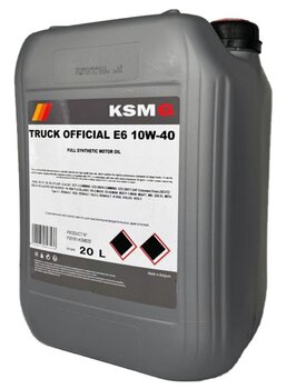

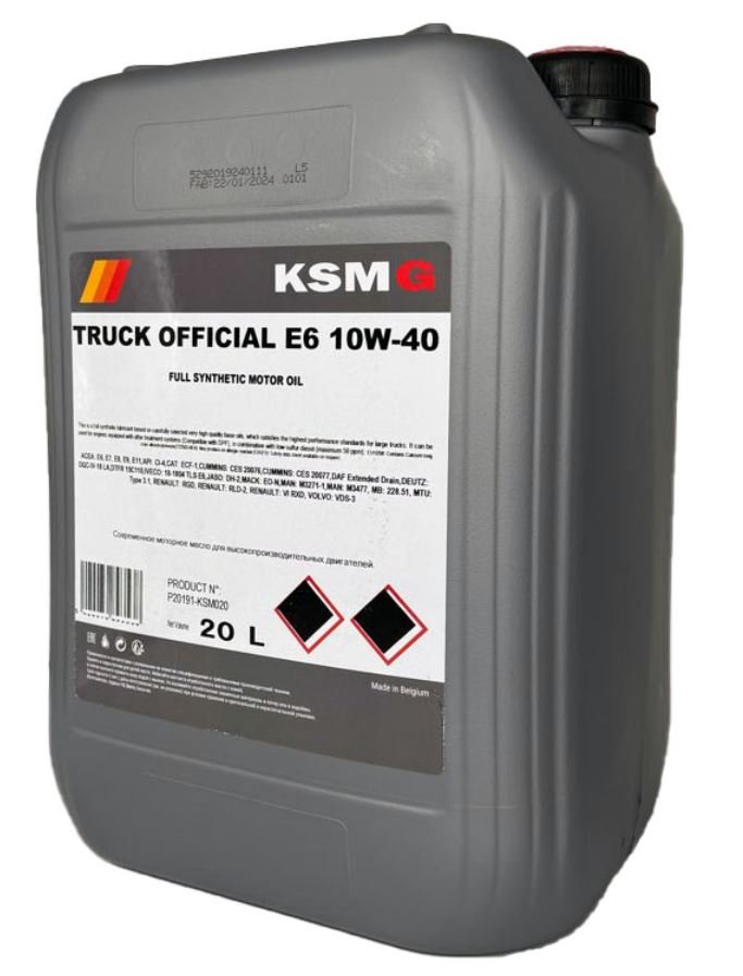

KSMG Truck Official Е6 10W-40 свежее
KSMG Truck Official E6 10W40 свежее Бельгия
Масло заявлено как: API CI-4, ACEA E6, Е7, Е8, Е9, Е11. Level: MB 228.51, VOLVO VDS-3, MACK EO-N, RENAULT RVI RLD-2, MAN M 3477, CUMMINS CES 20076 / 20077, DEUTZ DQC- IV-18 LA, IVECO 18-1804 TLS E6, DAF Extended Drain, JASO DH-2, CAT ECF-1, MTU Type 3.1.

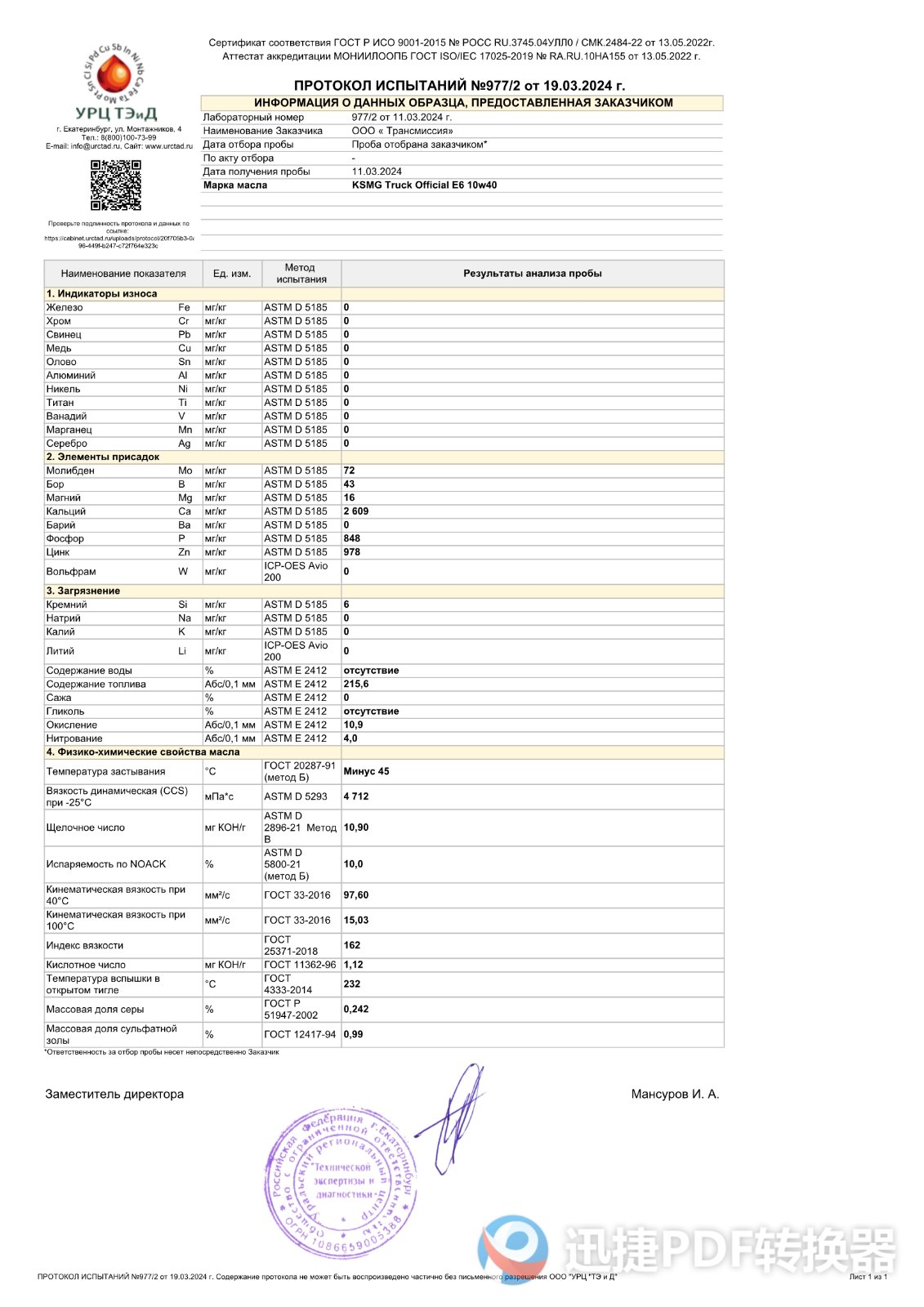

ИК спектр Фурье

Минералка 1й группы здесь если и есть, то хорошо отчищена от серы. Серы не много 0,242%.
Оно точно API CI-4 а не CJ-4? Просто пакет присадок с молибденом, кальция не много, зола меньше 1.0, обычно CI-4 не такие. :)
1 минуту назад, torcon сказал:
Заявлено именно так - API CI-4, ACEA E6, Е7, Е8, Е9, Е11,
следующей машиной приедет другой продукт - API CJ-4, ACEA E4, E6, Е7, Е8, Е9, посмотрим отличие от этого продукта.
Ставлю на то, что там будет тоже самое масло. Они просто одно масло разливают в спеки попроще подешевле и подороже посовременнее. Ну как многие бренды.
16 минут назад, torcon сказал:
Проверим)
