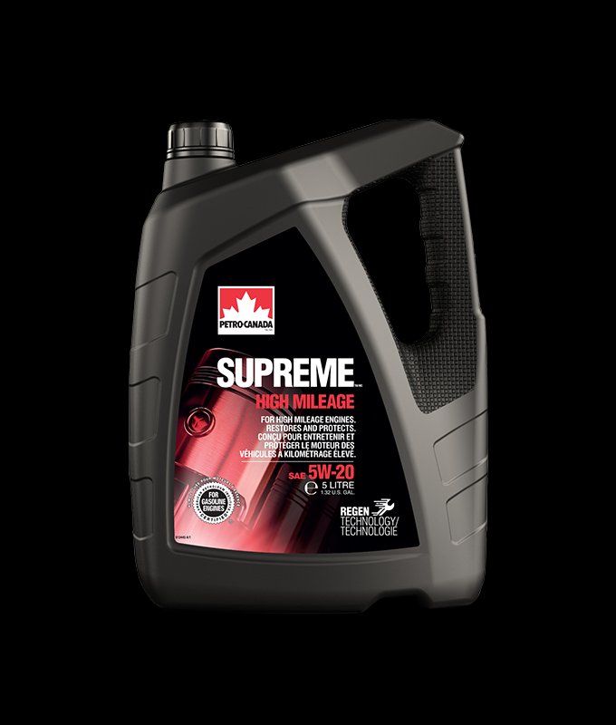

L.D.V  для совершеннолетнего авто предпочтительнее масло из линейки High Mileage
L.D.Vесть в продаже?
3 минуты назад, Сергей Васильевич сказал:
Двигателл после капиталки, все равно нужно выбирать масло для больших пробегов?
L.D.V  нет, не обязательно, зависит ещё от цены и кошелька, но эта Petro-Canada канистры 5л
