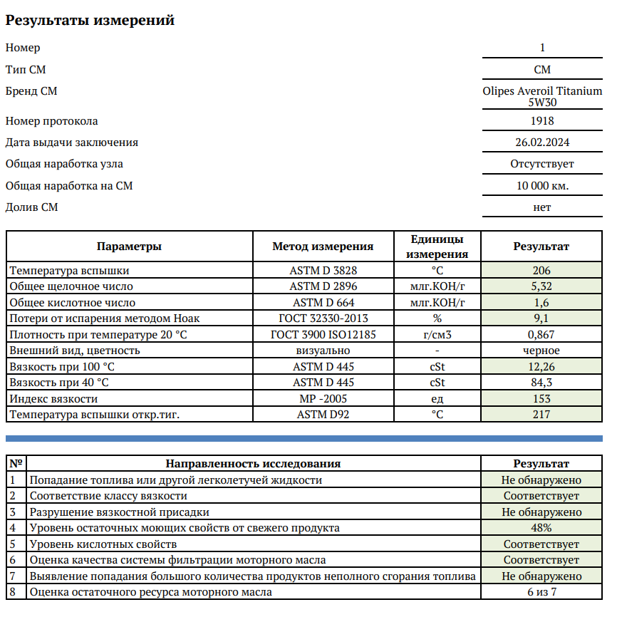

Анализ этого свежего продукта в УРЦ (февраль 2023 г.), из одной и тоже поставки, но цифры несколько различаются, возможно разные методы измерения, возможно разные замесы в одной партии пришли, сейчас уже не проверить Olipes Averoil Titanium 5W-30 C4 свежее
Предложили тестовый, мало информационный (урезанный, но БЕСЛАТНЫЙ) тест отработанного масла, заодно и характеристики свежих остатков из канистры измерили: 1 - отработка, 2 - свежее масло
ну в принципе все нормально, топливо только немного снизило вспышку. Интересно что в свежем NOACK = 11% а в отработке 9,1%. Скорее всего ошибка лабы, масло не загущалось, топлива в нем больше, с чего бы NOACK улучшаться?
25 минут назад, torcon сказал:
Вот не понятный момент, по идее это масло той же партии, что и в УРЦ тестировалось свежее и NOACK там получился - 9,6 %,
в Воронеже сказали - "ну что Вы хотите, даже в одной лаборатории через две недели получите отличные результаты от первого анализа",
в общем по большому счету хотел проверить может там быстрее получится сделать анализ отработки, но тоже от 6 дней срок.
Северянин NOACK это испарение масс за 1 час времени при 250С. Конечно бывает погрешность, я не помню какая она по стандарту, но чисто по анализам и опыту, около одного процента может гульнуть. Но если в одной лабе сделать два раза анализ, одному и тому же маслу, нормально там все будет.
Логика в снижении NOACK в отработке в принципе есть. Представьте, свежее масло в двигателе постоянно нагревается, оно нагрето в картере, оно нагревается ЦПГ - в итоге самые легкие фракции испаряются, остаются более тяжелые. И если потом отработке проверить NOACK, он покажет ниже. Мы просто не делаем NOACK отработкам (а зачем?), поэтому возможно и не имеем четкого представления, как он себя ведет.
