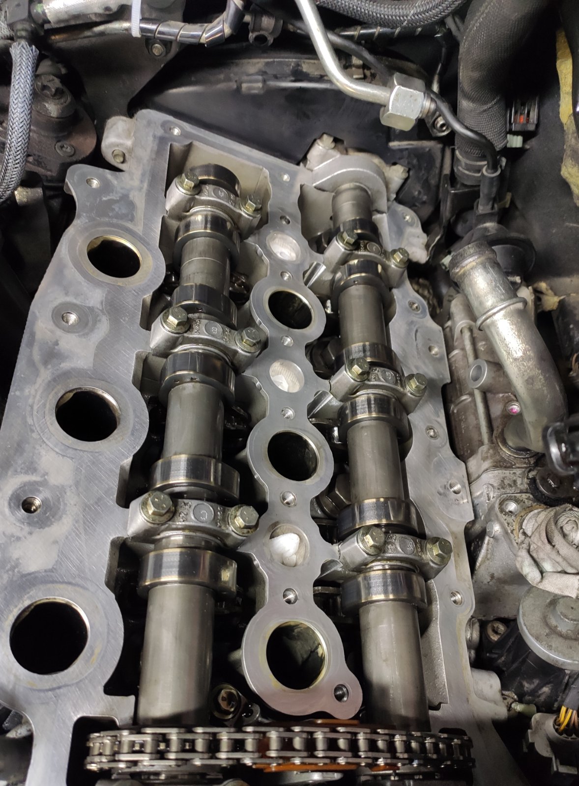

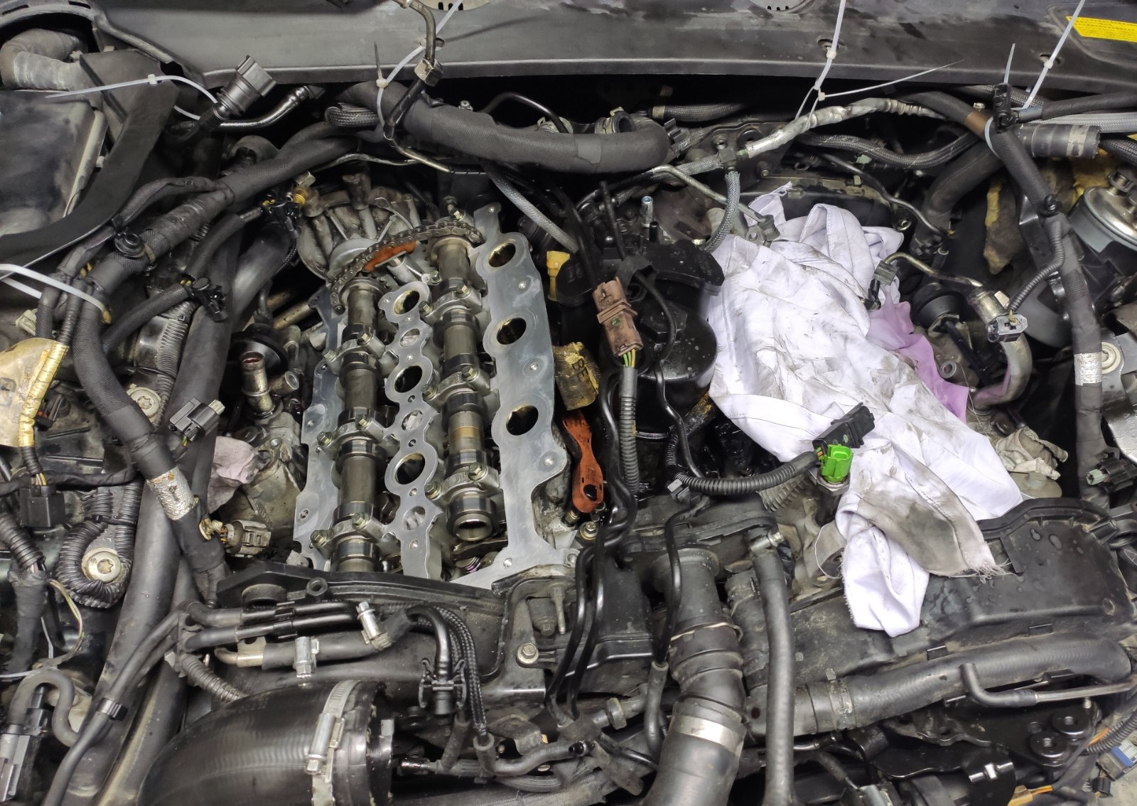

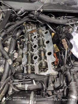

Jaguar XJ x351, дизель SDV6, пробег 200000
Масло последние три года (замена каждые 6 месяцев)Total Rubia 9900 fe (Total optima 3500), ранее лил Mobil1 ESP 5w30
Причина вскрытия, замена клапанных крышек, пробег 200000,
Дизеляка с заменой хорошего масла раз в полгода- чистота)
Это регламент или крышки перестали "крышевать " и начало масло  сочиться?
50 минут назад, mefistofel3042 сказал:
...не у этих ли дизеляк на пару с ландровером что тоттам с коленвалом бывает? Или?
Да, этот двигатель, но есть предположение, что Рэнж Ровер слишком тяжёлый, около трёх тонн.
Ягуар всё таки полегче, учитывая что он весь алюминиевый 1.8 тонны.
Посмотрим.
К тому же в 2018 году, Ford стал устанавливать такие двигателя на F-150, усилив колено и вкладыши.
25 минут назад, Игорь Лахта сказал:
Похоже регламент))) Инженерный просчёт, пластиковая крышка со временем от деградации пластика или от фазы небесных тел или ещё от каких то причин лопается в одном и том же месте. С какого то года пошли усиленные, но мой на этот праздник не попал. Лопнула одна крышка, заменил сразу обе, так как это дело времени...
Изменено пользователем Cookis
Cookis Нет худа без добра. Зато открыли и убедились, что  мотор в прекрасном состоянии.
6 часов назад, Игорь Лахта сказал:
Это да. За одно форсунки на стенде проверил, все в допусках, всё отлично.
