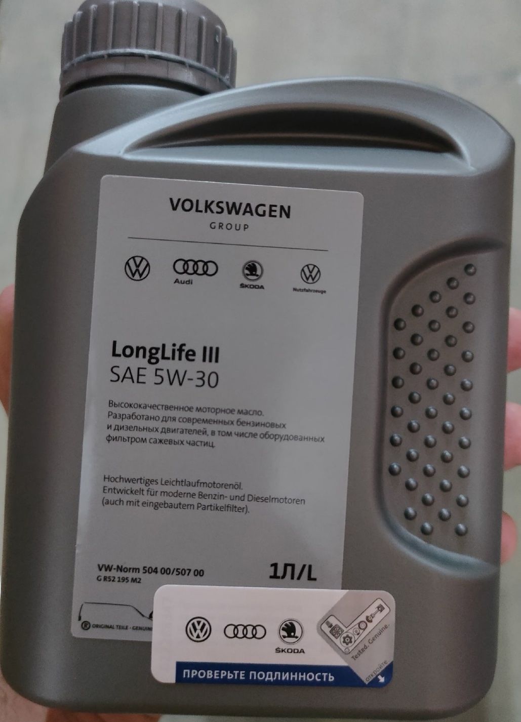

31 января 20242 г Автор 17 минут назад, Gnome сказал: Интересное письмо, но уже 24 год а масел таких до сих пор я не видел, в erwin их нет, да и audi russia в 22 году свинтила. Мутная тема, но всё может быть конечно. P.s. и ещё неувязка в письме. Есть масло longlife lll fe 0w-30, а просто longlife lll 0w-30 нет. «За что купил, за то и продаю» еще по отзывам, заказывают по номерам и приходит не 0w30, а 5w30. Вот еще нарыл в интернете:
31 января 20242 г Автор Только что, Endyr1at сказал: «За что купил, за то и продаю» еще по отзывам, заказывают по номерам и приходит не 0w30, а 5w30. Вот еще нарыл в интернете: У нас -30 бывает, но редко. Да и ниже -30 я машину насиловать не стану.
31 января 20242 г 3 минуты назад, Endyr1at сказал: «За что купил, за то и продаю» еще по отзывам, заказывают по номерам и приходит не 0w30, а 5w30. Вот еще нарыл в интернете: Совсем темно стало. Письмо от конца лета 2023г. фольксваген групп рус всё продал и свалил весной 2023г. Затем за всё стала отдуваться ООО АГР, значит в шапке должна быть она. "По номерам и приходит не 0w30, а 5w30"- Посмотреть бы на эти канистры. Головной VAG не знает такого масла, его нет в оф списке головного VAG, а у нас тут свои особенности. Не для завоза ли подделок в огромном количестве, канистры которых и сверить не с чем?

31 января 20242 г Автор 22 минуты назад, Gnome сказал: Совсем темно стало. Письмо от конца лета 2023г. фольксваген групп рус всё продал и свалил весной 2023г. Затем за всё стала отдуваться ООО АГР, значит в шапке должна быть она. "По номерам и приходит не 0w30, а 5w30"- Посмотреть бы на эти канистры. Головной VAG не знает такого масла, его нет в оф списке головного VAG, а у нас тут свои особенности. Не для завоза ли подделок в огромном количестве, канистры которых и сверить не с чем? Вот нашел фото. Но фото не мое а из отзыва за апрель 2023г. Я просто пытаюсь разобраться в этом всем
31 января 20242 г 10 минут назад, Endyr1at сказал: Вот нашел фото. Но фото не мое а из отзыва за апрель 2023г. Я просто пытаюсь разобраться в этом всем Эта канистра явно не от 23 года. Наклейки подлинности делали для РФ, старая канистра. В этой ситуации кто-то зачем-то дурит нашего брата и никакого обратного перехода к 5W-30 нет. Я так думаю. Смело лейте хорошее 0W-30 и не переживайте.
