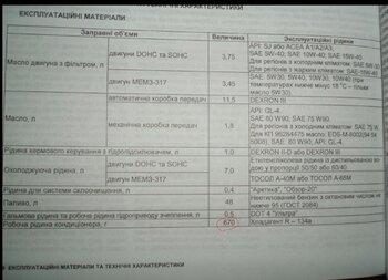

Вот самая правильная инструкция для ЗАЗ Шанс
Изменено пользователем lastsetbestset
lastsetbestset и при температуре ниже -18 только 5w30. Учитывая, что с тех далёких времён масляная индустрия далеко ушла вперёд, вполне можно, и даже нужно, 0W30.
Arrion , как вам инструкция в подлиннике, так сказать:)
