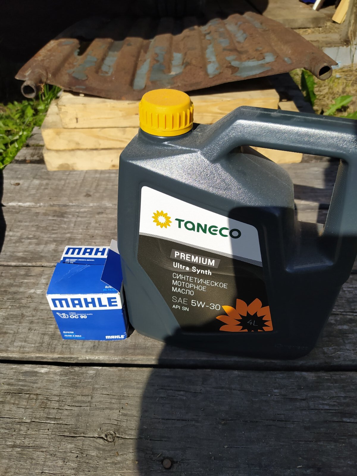

C конца 21года заливал 3 раза taneco 5w30 sn в чёрной канистре,масло вроде бы неплохое,но в морозы проверял,более густое чем шелл и чем макстек роснефть,главная проблема на танеко,это масло более грязное,двигатель подзагадился.Хотелось бы попробывать что-нибудь другое и с хорошими моющими свойствами до 3тыс рублей.Присмотрелся к mannol formula op5w30 и jp
