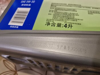

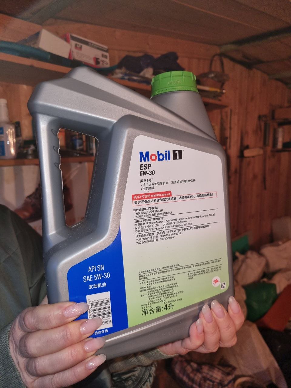

Что приходит в голову, услышав выражение  "масло из Китая"? Если сразу, то "подделка". А если это масло действительно из Китая, да еще самое популярное Mobil 1 ESP 5W30? Прислал мне вчера коллега вместе с фотографиями. Полюбуйтесь китайским Мобилом.
А что, заводы в Китае есть, все официально, для китайского рынка. Надписи, крышечки, коды. Красота!
Особенно крышка на канистре хороша.

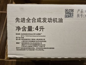

Канистры продавались в картонных коробках, и среди иероглифов можно найти адрес в Гравеншоне. Причем тут французы, где Гравеншон и где Китай? Непонятно, но здорово!
