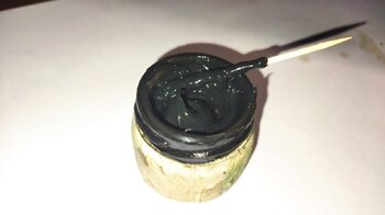

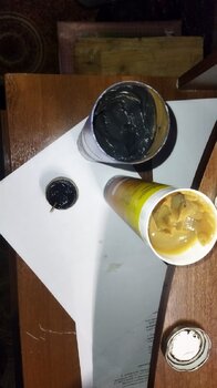

Сегодня  решил миксануть смазки: Chevron Black Pearl Grease EP 2  и ***авто МС PLM 100-2/3. в пропорции 50/50%.
 Цель данного замеса:
1) Проверить совместимость обоих баз между собой.
2) Посмотреть насколько сильно изменится ресурс работы компаунда  в узле и изменение коллоидной стабильности смеси в целом при хранении.
3) Экономия расходования смазки: Chevron Black Pearl Grease EP 2, в текущей непростой ситуации с  качественными полимочевинными смазками.
4) возможно добавлю  немного ПОЕ32, но для начало смесь заморожу при доступных -18гр и посмотрю насколько она затвердеет.
Размешалась хорошо и превратилась в Chevron Black Pearl Grease EP 1.5- текстура стала мягкой, как  сметана, при перемешивании, только черненькая, но при этом смазка однозначно стала мягче чем  было.:unknown:
1)Кто может объяснить такой факт, не ужели от перемешивания  двух смазок консистенции 2 и 2/3 может получится итоговая смесь на 1.5/2?
2) Но радует одно текстура  и запах напоминает Chevron Black Pearl Grease EP 2
3)- данную смесь заложу в редуктор ушм и какой нибудь ролик- для ресурсных испытаний в нем.
0HyfLxH7jX0.thumb.jpg.7cc67cae07b9d4835868a89566612684.jpgF1YHnNO2Ctk.thumb.jpg.4d4c2dda64bc18f0ad2365fa1f3ee82f.jpgGwJwRM90x-o.thumb.jpg.8d690e023d9f0b04b2b3b54729c9194f.jpg

Не торопись, дай отдохнуть - возможно она упрочнится после отдыха.
Link to post
Share on other sites
6 минут назад, SanTix сказал:
Я ее в морозилку бросил сейчас- хочется посмотреть: как эта смесь будеть себя вести при -18.
 Чтобы понимать стоит ли - добавлять ПОЕ или нет.
Там оба масла в базе минеральные- а вот насколько они минеральные эти масла я пока еще незнаю..
Но у блак перла вроде как гидрокрекинг 2гр- база по чище...
а вот у ***авто- хз... может даже и первая..- хотя профита сейчас нет никакого от применения 1группы в "премиальной смазке":sarcastic:
ведь разница в цене между 1гр и 2й незначительная.
По распространенной доступности 2и 3гр- более легкодоступны сейчас чем 1я доисторическая...
Это всеравно что искать 80й бензин вместо 92 и 95го))
Edited by Андреас
Link to post
Короче незамерзла она, - тест недействительный.
Перепроверил морозилку: засунул туда градустник- а он ниже -11 не опускается.
моя старенькая ока 3 снежинки  разочаровала((
 хотя по паспорту каждая снежинка это -6градусов.
