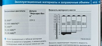

Hazy_nsk Никто не придумает, а просто изучает ситуевину по характеристикам и применяет по жизни))) иногда не работает, ну типа на лыжах можно и по песку
5 минут назад, Aleksg55 сказал:
Эту табличку на драйв тока показывать)
У вас температура масла в двигателе не меньше 90 градусов всегда, а то и больше.
Хотите масло для жары, смотрите 10w40.
Изменено пользователем Hazy_nsk
А вообще если с мотором все ок, лейте что лили, я так думаю это оригигал, а оригинал у мерсов хороший. Тут куда важнее интервал не перекатывать.
Откройте bevo, посмотрите что там в списке 229.5 есть из 10/15w40. Но я бы не стал эксперементировать.
Сам сейчас глянул bevo, они вообще не допускают 10w и т.п. как обычно мануал пишут криво. 0/5w30/40 и точка. Так что лейте оригинал или шелл/мобил и не грейте голову.
