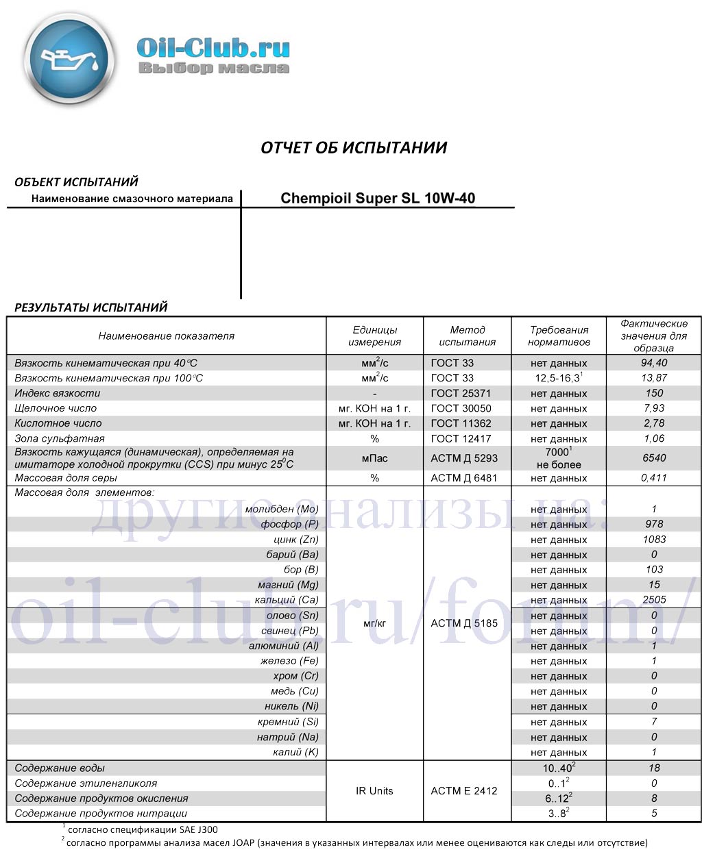

Chempioil Super SL 10W-40 свежее
Chempioil Super SL 10W-40 свежее за анализ спасибо оф. представительству Chempioil
1) среднее щелочное 7.93
2) Зольность сульфатная не высокая 1.06
3) вязкость холодной прокрутки ССS стандартно для 10W40
4) Серы для такого количества присадок стандартно.
5) Противоизносных присадок ZDDP предостаточно.
6) Противоизносная присадка на основе бора
7) Кальция не мало 2500ppm
Хорошая 10W40 - все как бы при ней. На лето хороший вариант, если учесть что еще и дешевый...
а не маловата вязкость при 100градусах для 10W... ?
14 сантистоков это нормально, слишком много тоже повлияет на расход - а это обычная десятка для гражданских авто.

Чуть выше но не существенно.
То есть в рамки SAE W40 входит, поэтому вопросов по вязкости не имею...
ну дык,поэтому и спрашиваю,чтобы знать
