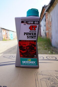

Motorex 4T Power Synt 10W-60 свежее за анализ спасибо Polymerium.
Масло на анализ закупал Polymerium, я вскрывал литруху и разливал по двум 0.5 ПЭТ бутылкам, что бы отправить в две разные лабы.
Motorex 4T Power Synth 10W-60 URC копия.jpgMotorex 4T Power Synth 10W-60 photo1.JPGMotorex 4T Power Synth 10W-60 photo2.JPG
Масло заявлено как: JASO MA2.

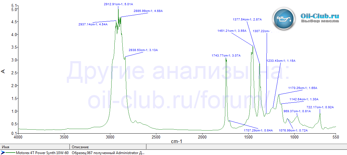

ИК спектр Фурье говорит о том, что масло на основе гидрокрекинга + эстеры + минералка 1 группы.

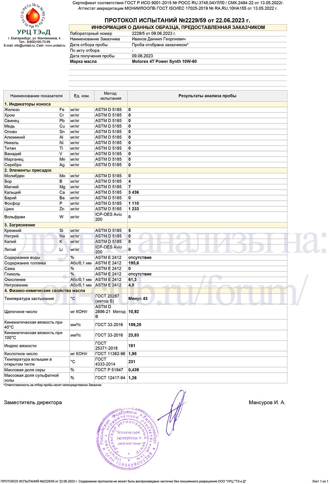

Эстеров здесь много, около 10%. Гидрокрекинг VHVI + плюс возможно минералка первой группы, так как много серы. (но не факт, сера тут может быть и от жирного пакета присадок).
Масло для каких то двухколесных драгстеров. Высокое щелочное число 11 - в повседневной гражданской эксплуатации такое не нужно. Противоизноска тоже жирная. Очень высокая вязкость при 40С - будет держать мотоцикл за попу.  Для сильно загущенной 10W-60, просадка загустителя на -1.79 сантистока, это действительно неплохо.
В целом хорошее масло, но специфическое, для своих задач. (экстрим, автоспорт, тяжелые байки с объемными движками).
Сера могла появиться из-за добавок...
Пики слишком низкие...
С таким noack минералка с кряком) хм лаба правильно проверила)))
