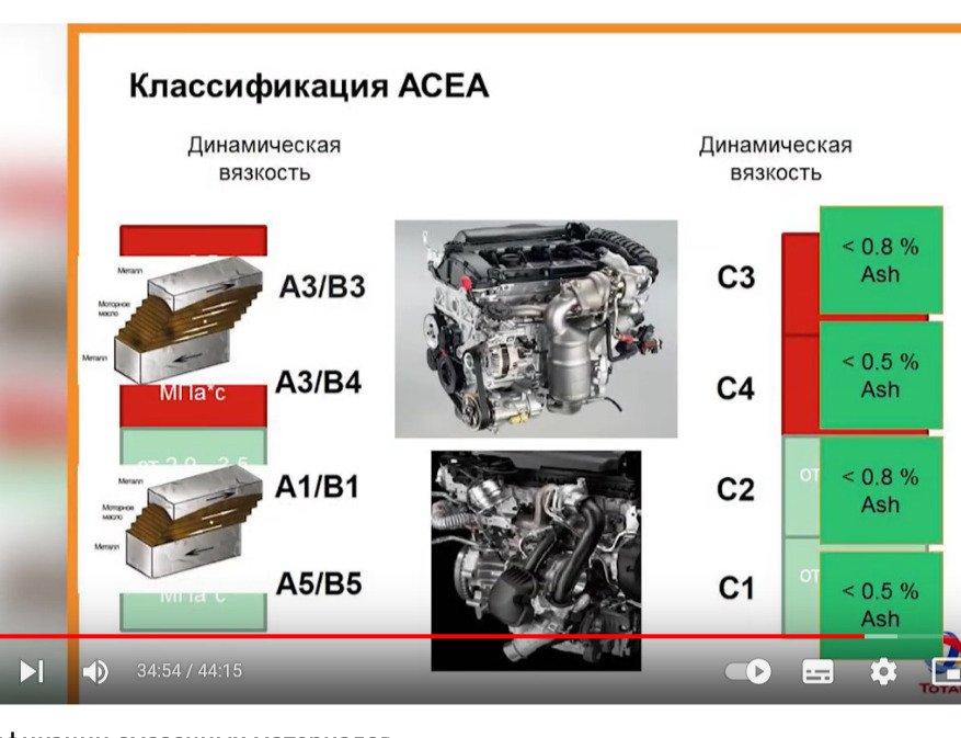

4 минуты назад, igorkzn сказал:
Lobshter по уровню зольности разница есть между С1 и С2
Ну зола следует от фосфора.)

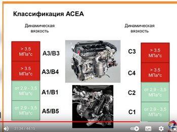

6 минут назад, Lobshter сказал:
ОК, но стоит ли экспериментировать с С3 ?  Там же и вязкость другая, чем С1 (=С2 в этом отношении)
Тем более, что сам пр-ль говорит о масла С1-С2 только для этого движка ?
Изменено пользователем igorkzn
6 минут назад, igorkzn сказал:
В этом и смысл, в подъеме вязкости для дизеля, разработанного, по вашей инфе, в 2002 году. Не верю я в допуски пса
1 минуту назад, Lobshter сказал:
ну тут не допуск, а из СервисБокса ПСа указание на то, что использовать масла С1-С2 (т.е. с низкой дин.вязкостью)
И этот ведь риск, получается, использовать С3 ? Совет-то дать легко, а кто потом последствия совета устранять будет ? :-)
