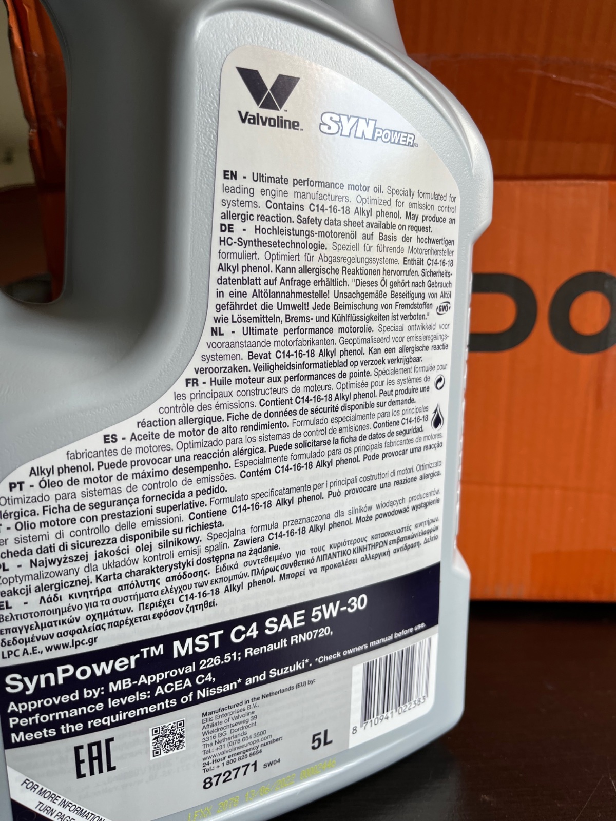

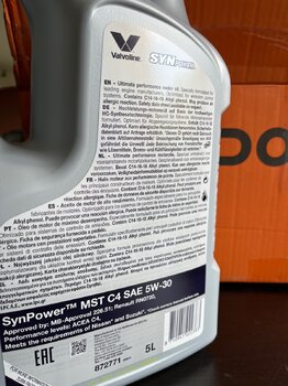

В магазине, где я покупаю, разница между mobil и valvoline почти в 2 раза (203 и 108 лев за 5 литров), решил заказать последний, раз никто существенных замечаний к нему не предъявил. Подделки, говорят, бывают (хоть и очень редко), поэтому купил в крупном онлайн-магазине, который в подобном замечен не был, насколько мне известно.
1 час назад, summicron сказал:
Приветствую,
а можете посмотреть Valvoline в Болгарию из Нидерландов грузят, какая страна производства указана на канистре?
28.05.2023 в 12:56, Северянин сказал:
Приветствую,
Нидерланды
