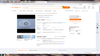

1411924453_.thumb.png.2305ef3e2117264de5ffea532e9afb68.png1061993265_.thumb.png.29f0cf3d44d30fb178f33e6dd2ea931a.png
Просто именно у 201 и 202 такие дикие проценты на испарение и отделение.
Думаю из-за сверхмаловязкого масла.
У "обычных" смазок цифры раз в 10 меньше, отжать маслице из того же литольчика думаю будет сильно сложнее
Ну или опечатка, которую кописрайтеры не глядя тащат много лет с сайта на сайт.
