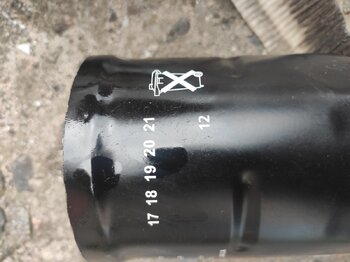

Лежал 2 года в гараже, наконец решил разрезать и посмотреть что же там в нутри.
Сколько пробег не знаю, думаю 10-15тыс.
И так как видите фильтр производства 17 года машину с Европы загнали к нам в середине 17года, Я так понимаю его сразу и поставили , менял Я его в мае 21 года почти 4 года простоял. Как по мне засран на 60-70%.
Продавец сказал что ездила девушка  последние 9000км, перед заменой я ещё 1000км на ездил.
Как по мне похоже  на10000 км, а вы что думаете?
Бумагу недвухслойная, сборка дешёвая, крепилась вся лента маленьким кусочком скотча, ширина бумаги 50мм, в фильтре место ещё много пустого, (Я так думаю для отстоя воды, хотя не уверен)
Вообщем интересно мнение по сроку нахождения в автомобиле, по ориентировочном пробеге.
Данный фильтр стоит сейчас 8-9 долларов у нас.
Сейчас стоит кнехт ( который стоит 30долларов) , планирую менять через 2 недели, тоже буду разрезать и выкладывать фото.
