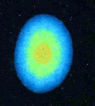

Всем привет. Чуть больше месяца прошло и накатал еще 3500 даже не заметил как и вот новый тест.
1)VW оригинал special G (Лукойл) 5W-40 502/505
2)
Volkswagen polo 2017 CWVA 1.6 MPI 110 л.с.
3) Общий пробег (122 300км)
4) пробег на масле на момент взятия пробы - (5000км из них трасса/город - 80%/20%)
5) Сезон эксплуатации масла (с 21 февраля 2023 по 24 марта 2023)
6) Моточасы (140мч)
7) Израсходованное топливо: не считал
8) Проба взята после трассы, сушилась 35 часов дома
9) Объём заливаемого масла 4 л., доливка 300 гр.
D=21 d=7 по формуле получилось 0,89 что не плохо, по мне масло начало срабатываться но пока оно еще в хорошем состоянии. моточасов не много пробег в основном трасса.
Если есть мнения предложения так же прошу высказываться.

Да я бы менял на этой машине масло наверное раз в 7500-8000 будь она моя но она служебная поэтому раз в 15000 ну я делаю раз в 14000 тыс.
Зато интересно посмотреть за деградацией масла.
Кстати в мануале на автомобиль стоит помимо пробега еще отметка что замена по м/ч. 350, наверное если только трасса как раз получиться 15 тыс. км.

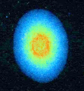

Всем привет. Немного огонька в тему.
А маслу еще тысячи 4 катать как минимум))))
2)
3) Общий пробег (126 000км)
4) пробег на масле на момент взятия пробы - (9000км из них трасса/город - 80%/20%)
5) Сезон эксплуатации масла (с 21 февраля 2023 по 14 июня 2023)
6) Моточасы (250-280 мч) примерно
8) Проба взята после трассы, сушилась 24 часов дома
9) Объём заливаемого масла 4 л., доливка 800 гр. со смены масла
D=21 d=16 по формуле получилось 0,73, ну вроде по формуле оно еще живо. А так масло практически или уже совсем мертвое)! или еще походит 4 тысячи??? Кто что скажет.
Кстати это почти трассовый пробег. представьте что происходит с маслом в мегаполисах когда люди меняют его раз в 15 а то 20 тысяч.)))
