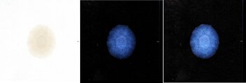

Решил и я поделиться своими капельными тестами.
Выкладывать буду через каждые 500 км пробега.
Итак, исходные данные:
- масло EXTREME A.M.G. VRS 0W/5W-20 GTZ;
- авто Lexus RX450H (гибрид), двигатель 2GR-FXE;
- общий пробег 94000 км;
- начало эксплуатации масла - 05.03.2023;
- объём залитого масла - 6,1 л, с отсосом не сливаемого остатка масла из поддона.
Пробег на масле - 150 км, без долива. Средняя скорость 15 км/ч, 10 м/ч (100% город, пробки).
Проба после городской поездки, сушка 24 часа при комнатной температуре.
Пробег на масле - 511 км, без долива. Средняя скорость 15 км/ч, 34 м/ч (100% город, пробки).
Капля совсем не стекала с щупа, пришлось ее промакнуть на листок. Думаю, поэтому размер капли маленький.
Пробег на масле - 1000 км, без долива. Средняя скорость 16 км/ч, 62,5 м/ч (100% город, пробки).
Пробег на масле - 1620 км, без долива. Средняя скорость 22 км/ч, 73,6 м/ч (70% город, 30% трасса).
Проба после поездки по трассе, сушка 24 часа в комнате.
Пробег на масле - 2150 км, без долива. Средняя скорость 24 км/ч, 90 м/ч (60% город, 40% трасса).
Пробег на масле - 2526 км, без долива. Средняя скорость 24 км/ч, 105 м/ч (60% город, 40% трасса).
Пробег на масле - 3010 км, без долива. Средняя скорость 26 км/ч, 116 м/ч (50% город, 50% трасса).
Проба после поездки по городу в пробках, сушка 24 часа в комнате.
Пробег на масле - 3500 км, без долива. Средняя скорость 24 км/ч, 146 м/ч (60% город, 40% трасса).
Пробег на масле - 4000 км, без долива. Средняя скорость 25 км/ч, 160 м/ч (55% город, 45% трасса).
Пробег на масле - 4530 км, без долива. Средняя скорость 26 км/ч, 174 м/ч (55% город, 45% трасса).
Пробег на масле – 5010 км, без долива. Средняя скорость 25 км/ч, 200 м/ч (55% город, 45% трасса).
Изменено пользователем Yustas
Пробег на масле – 5510 км, без долива. Средняя скорость 26 км/ч, 212 м/ч (55% город, 45% трасса).
Всем привет!
Не планировал катать столько трассы, но так вышло.
Через 500 км ТО 100, масло будет слито.
Эксперты, как масло себя чувствует?
