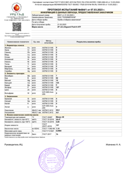

ZF LQ Lifeguard Fluid 8 ATF свежее за анализ спасибо Polymerium.
Отбор масла производил ZF Центр Москва из 20 литровой канистры.
Масло заявлено как: ZF LQ Lifeguard Fluid 8 ATF.
Спасибо за тест!
Это получше будет:
