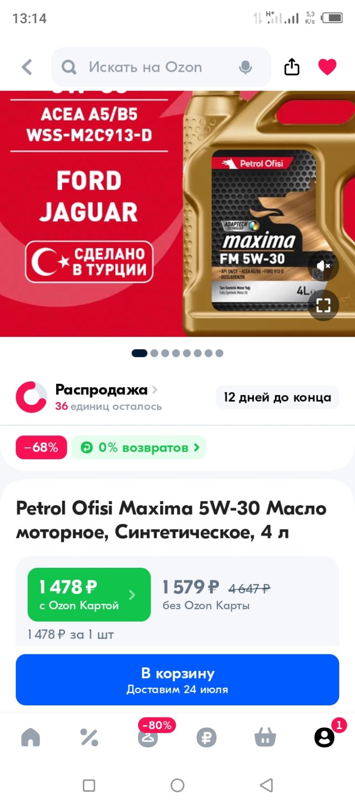

ок, у меня есть возможность брать масло одного отечественного производителя по оптовой цене, примерно 1500 за 4 литра, это же не значит, что у всех такая же возможность
14.02.2023 в 17:50, torcon сказал:
MuxauJI а представь что оно стоит 1800р - я бы купил :)
Если только для членов Клуба сможем себе позволить:yes:
