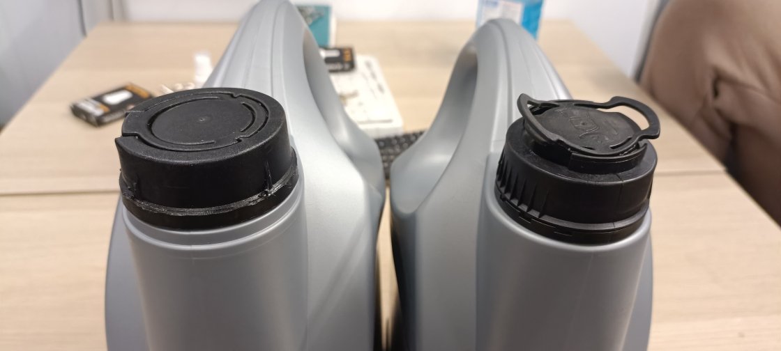

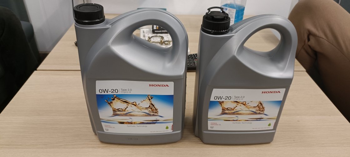

От одного из оптовиков пришла 4-х литровая канистра HONDA 0W-20 (Европа, пластик). Внешний вид вызвал сомнения в ее подлинности, а именно:

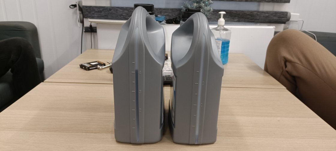

1. Высота и ширина несколько больше эталонной канистры (дилерской)
2. Мерная шкала имеет на одну насечку больше (отметка 4,5л)
3. Текстура пластика более гладкая
4. Отличается геометрия горловины, видно по сварному шву
5. Пробка гладкая, без маркировки-инструкции сверху, относительно кустарно выглядит, присутствуют облои пластика.

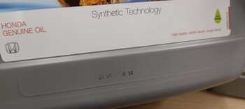

6. Дата и партия, нанесенные на лицевую сторону канистры, легко стираются пальцем.

Ну и само собой фото прилагается. На них - слева подозреваемый, справа - эталон. Там где канистра в одиночестве, это подозреваемый. На фото сверху: подозреваемый с пробкой без иллюстрации, эталон - с иллюстрацией.
