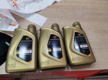

Добрый день. Купил 3 шт Eni i-Ride Moto 10w-30 по 1 л, пока есть время на возврат, хотелось бы точно понять, это оригинал или нет? Что вызывает вопросы:
1) У одной дата на дне канистры 12.2022, а под этикеткой 24-02-22, то есть тара из будущего? На других двух канистрах дата на дне 01.2022 и 12.2021 при той же дате под этикеткой 24-02-22, что не вызывает подозрений.
IMG_20230201_113930.thumb.jpg.99308e3614a915d170290de40b527a5f.jpgIMG_20230201_113936.thumb.jpg.cde6da705be769e264a34e318ae02586.jpgIMG_20230201_114044.thumb.jpg.734c53a2aa095777f5156eee39deb601.jpgIMG_20230201_114050.thumb.jpg.ca8feb783e3703bb59a9119d4f0a5b8d.jpgIMG_20230201_114056.thumb.jpg.e3f14cdd5801c77a93f8c517d3f8dd2a.jpgIMG_20230201_114350.thumb.jpg.3a9f7f5938782176e3c8048832db58b3.jpg
2) На таком же масле 2020 года передняя этикетка другая. Она тоже отрывная, но не полностью, как задняя этикетка, а открываясь оставляет вокруг себя рамку около 3 мм (см.фото ниже). На купленном сегодня масле и передняя и задняя этикетка отходят полностью по всей площади.
Изменено пользователем zmey78
Получил от продавца итальянский документ "PRODOTTO FINITO" именно на эту партию масла в котором указано "Взятие проб" 21.02.2022 и далее параметры масла. Стало понятнее. Судя по документу, партия 3077 в количестве 18т была изготовлена 21.02.2022 или ранее. Отсюда следует, что дата 24.02.2022 под этикеткой - эта не дата изготовления партии 3077 в количестве 18т, а дата розлива этой партии в тару. При этом тара изготовлена 12.2022. Это свидетельствует о том, что перед нами 100% контрафакт.

Да, конечно, меня именно это насторожило первоначально. Ответом последовала итальянская декларация на масло.
Это мне отвечал продавец масла. Ответа от 2-х официалов в РФ и из офиса в Италии не последовало, полный игнор.
