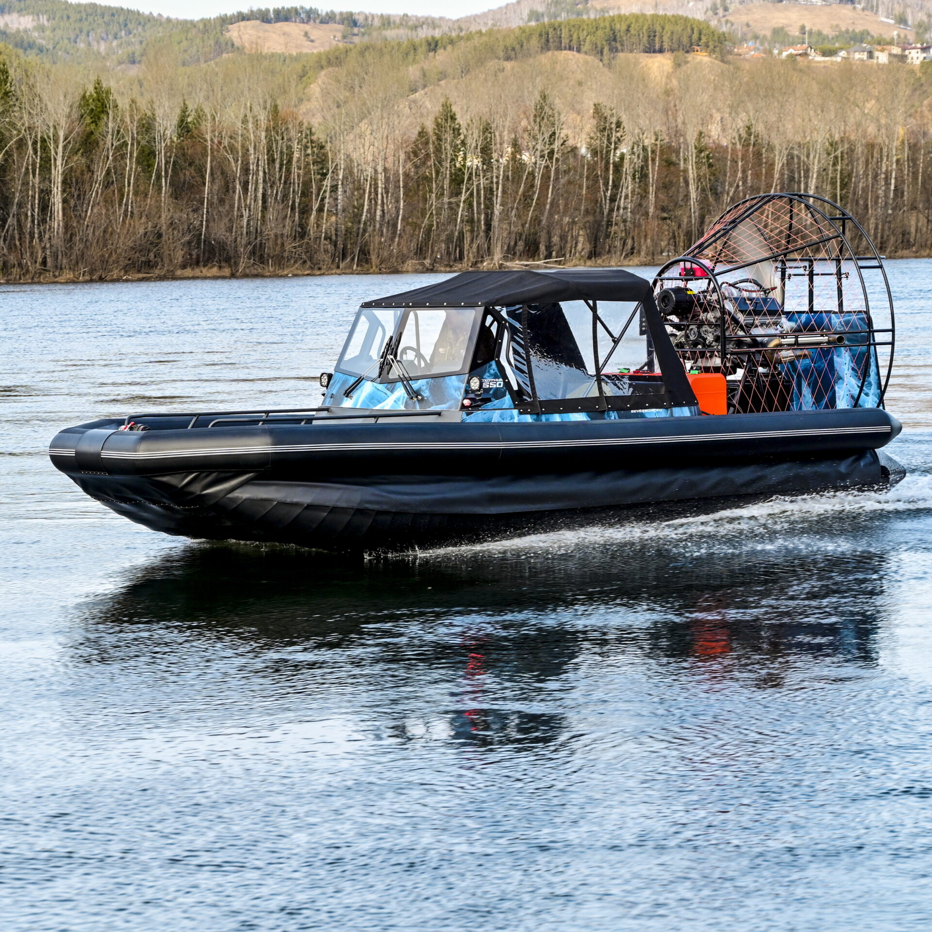

Выбор масла Toyota 1UZ-FE VVT-I 290л.с. Аэролодка.
1) Аэролодка Север Охотник 650.
2) Двигатель  Toyota 1UZ-FE VVT-I 290л.с.
3) Увеличенный поддон, объем заливаемого масла около 6л.
4) Красноярский край. Эксплуатация: весна-лето-осень (от -15 до +30)
5) Режимы эксплуатации. Крейсерские обороты двигателя 5000-5100. Средняя продолжительность поездки 3 часа (Бывают короткие перегоны по 10-15 минут после прогрева до 80 градусов цельсия). Бензин 95 c хранением пол года.
6) Планируемый интервал смены масла: Меняю раз в 20 часов.
7) Катализатор отсутствует.
8) Все что возможно заказать в реалиях 2023г.
9) Что знаете из рекомендаций мануала. motul 8100 x-cess 5w40.
Добрый день всем Гуру форума! Прошу совета в подборе масла. Motul использую 4 года. Но хотелось бы понять, что более актуально на сегодня для вышеуказанных условий эксплуатации. Смущает вопрос контрафакта, после того как покрутил в руках 2 отличающиеся канистры.

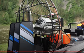

К сожалению, в родной комплектации, такого датчика нет. Задумываюсь о его установке.  Мотор обдувается потоком воздуха как набегающим, так и от воздушного винта диаметром около 2м, частотой вращения около 2000 об/мин.  На двигателе с завода установлен радиатор довольно большой толщины, расположенный под двигателем. По моим наблюдениям, температура ОЖ на рабочем режиме составляет 82-85"С.
