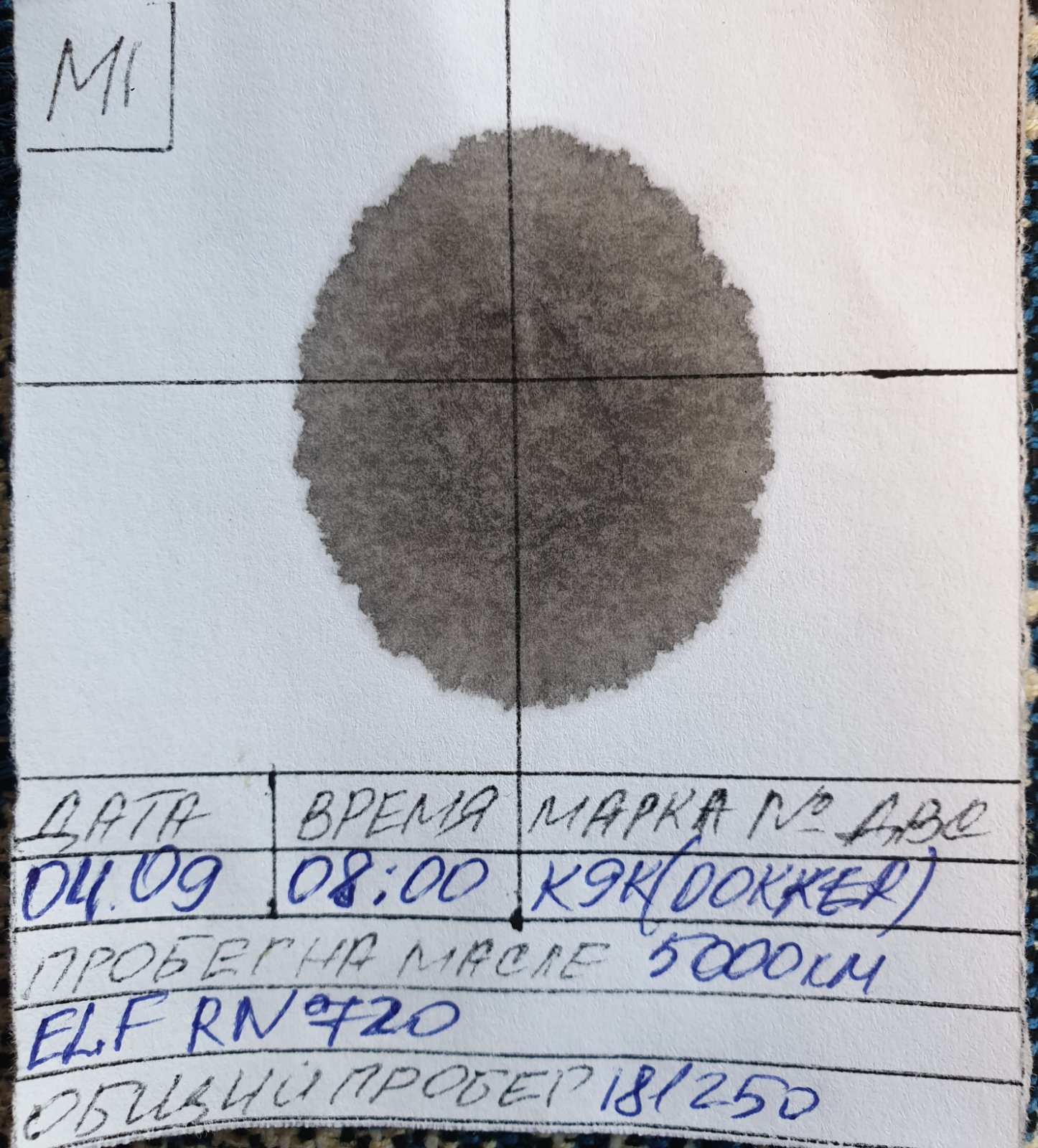

Коллеги подскажите видны ли проблемы по данной капле. Выскочила ошибка по ЕГР.
Проехал на масле (примерно) 100 часов и 5000 км.
АлексейА  (Присутствует внешний, розовый ореол. Интересно.) Сколько часов сушили? (72ч, больше?). Если цвето-передача первого фото соответствует оригиналу,(вторая засвечена _ слишком много солнечного света) то, капля сажей не "забита". Сделайте фото на просвет, пожалуйста. Правильно ли я понял? _ машина у Вас в стоке. Как часто, в км, включается регенерация? Какая средняя скорость? Увеличился ли расход  дт?

Ckub Сушил 24 часа. Все штатное, средняя после то 50 км/ч (поездка в отпуск). Регенерация в городе около 200 км (на форуме владельцев так у многих) по трассе не заметил интервал, расход не увеличился. Вечером сделаю фотку на просвет, уже на работу уехал.

АлексейА У Вас явно просматривается краевая зона чистого масла. Через 500км капните ещё раз, посмотрим на изменения. Сравним.
Ckub Спасибо. Будем наблюдать
АлексейА Пожалуйста, через трое суток (72ч), после того как был сделан капельный тест, сделайте фото и выложите в Вашей теме. Картина будет яснее.

Ckub через 75-77 часов (был на работе)
АлексейА Капля норм. Если будет желание, можно капнуть ещё раз через 1т. км на этот же лист бумаги. Все вместе понаблюдаем за изменением состояния масла.

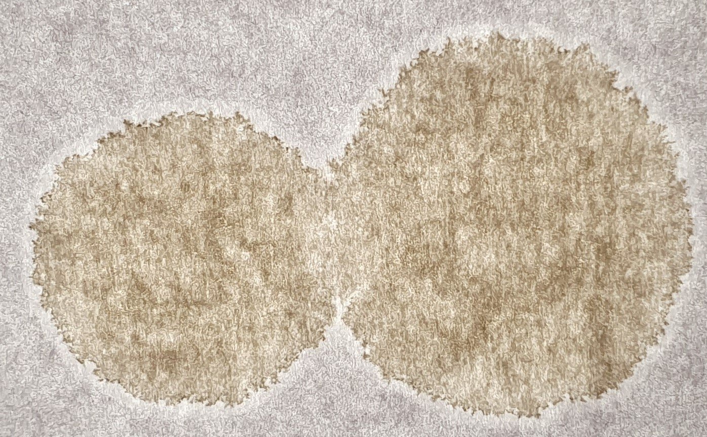

IАлексейА Скажите пожалуйста, какой крутящий момент у Вашего автомобиля?
Вот капельный тест со схожего мотора.
