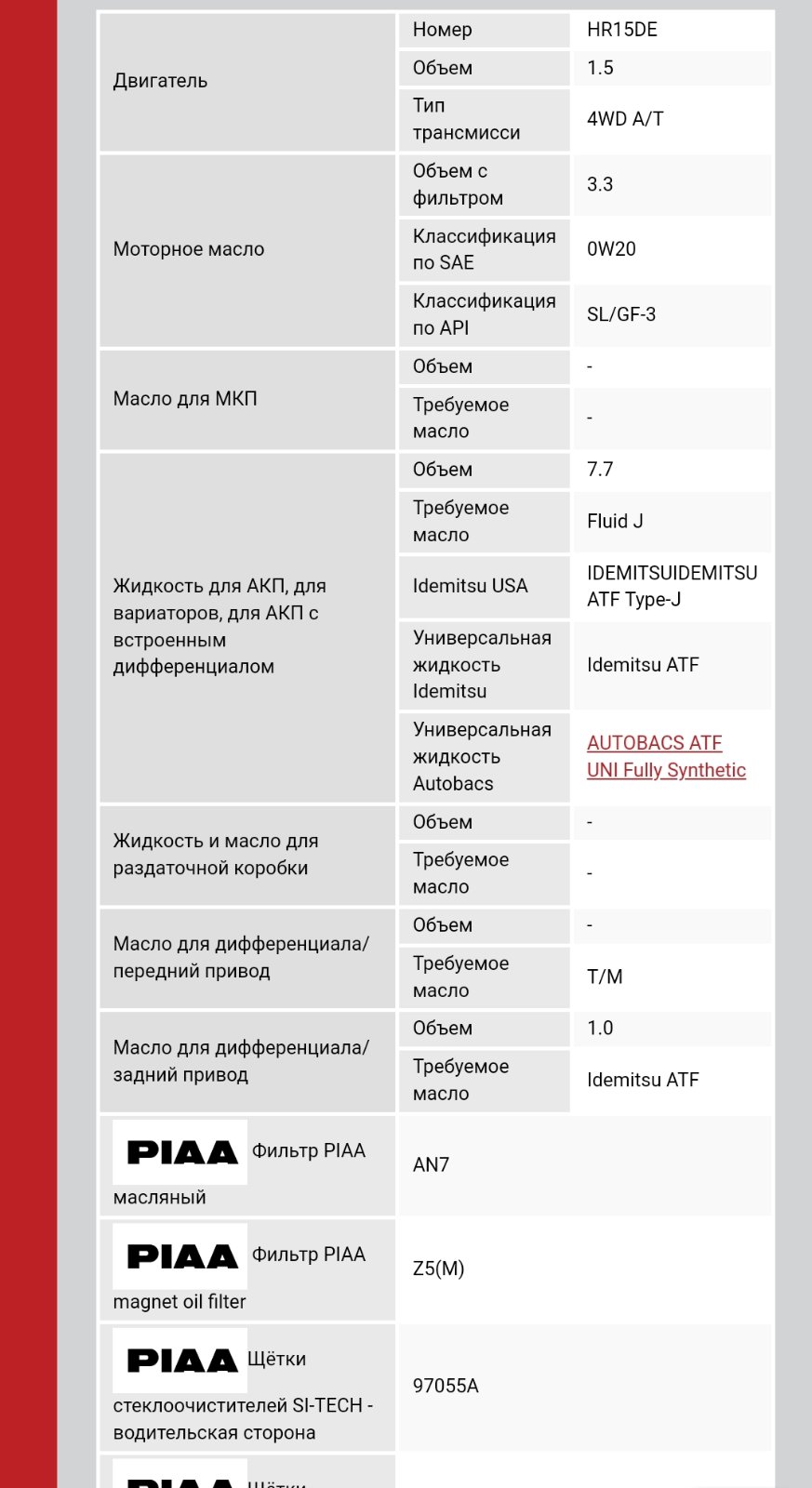

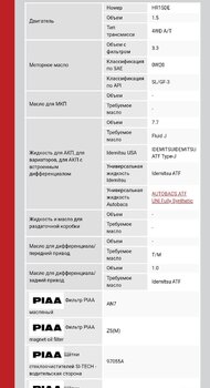

Есть каталог по родным маслам из японских мануалов
https://rmasla.ru/primenyaemost/
https://www.mitasuoil.com/ru/product-search
http://akira-oil.com/podbor/
