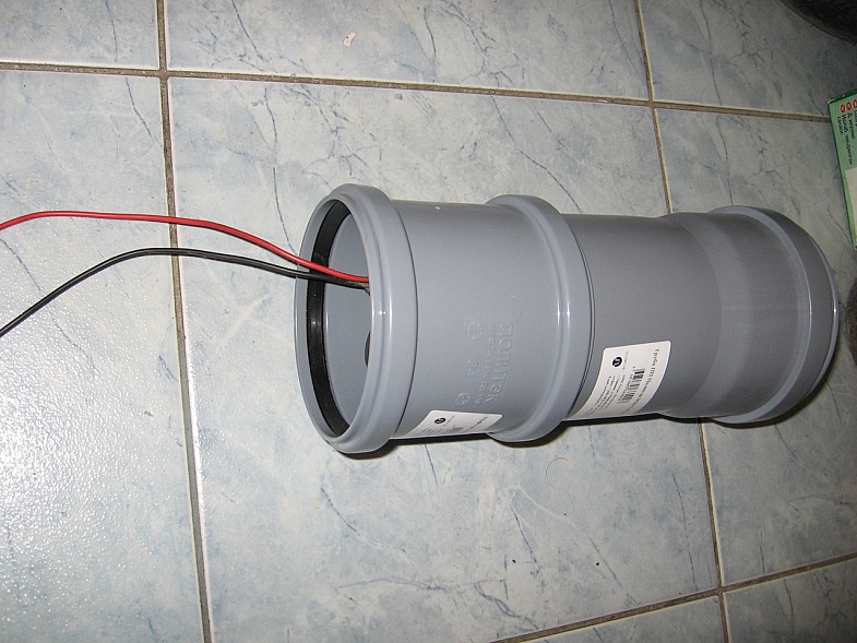

народ из линз фонарики уже делает :down:
