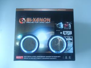

Как тут все интересно в ветке :( . Мне китайцы прислали фотки упаковки. Выглядит очень добротно. Вес полного комплекта 2,75 кг. Я спросил D2S там лампы или нет, сказали что нет. Фотки ниже

LEvSHA ну коробки разные могут быть ...я тоже хотел сделать свою коробку ....но пока в процессе все
а производитель всех этих линз один и тот же ..оди нзавод делает ....а остальные - разной жадности перекупы ....... даже в коробках APP есть такие линзы

только про марки не надо было переименовывать ...т.к. их не существует ...это одни и те же линзы в разном картоне.....
я уже все это вдоль и поперек изучил ......все делает один завод!!!!!!
коробка идет с линзами , блоками, проводкой и греметиком ....
блоки розжига докладываются уже дилером
