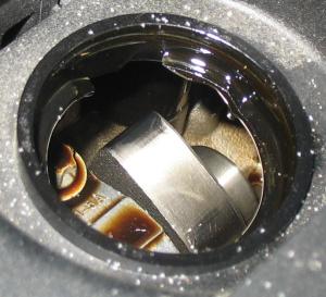

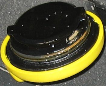

Новый Опель Астра 2007 года выпуска - получен мною 30 августа 2007. Получается езжу с Сентября.. (четыре с половиной месяцеа езжу (сентябрь-море) - наездил 4500км ). И вид кулачков распредвала меня вообще поразил! И Крышки маслозаливной горловины тоже не радует какой-то эмульсией...
Масло в двигателе залито допуска GM-LL-A-025 (межсервисный интервал в книжке написан 15000 или год не глядя на тяжелые условия эксплуатации), качества АСЕА А3/В3/В4, вязкости SAE 5W-30//
А ну и фотографии сейчас делал по утру в Сургутский морозец: -27... Масло не трогал :unknw: кулачки распредвала тоже на палец не пробовал - а надо бы.. Неверю что так коленвал сносился за 4500км... Или это что? http://astraclub.ru/forum/files/nockenwell...480x245_753.jpg На сайте немецком Кастрола выхватил фотку...

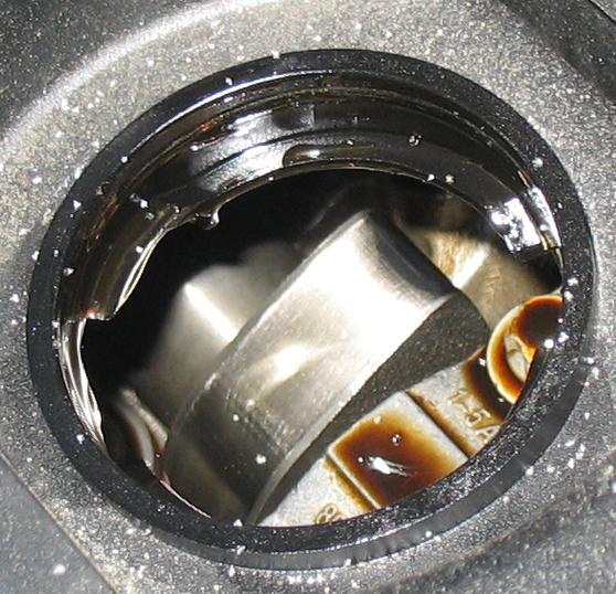

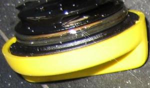

Это мой движок через маслозаливную горловину и пробка этой горловины. Меня ошарашил при приближении вид кулачков распредвала... УЖОСНАХ. По центру выбралось прямо как на предыдущей фотке, но с меньшим износом.... Я в шоке!
И это на новом авто прошедшем 4500км (Опель Астра Н 2007 - куплен в Августе 2007)..
Ваше заключение или предположение? Фотку делал в мороз -27 сегодня утром. Завожу обычно с первого раза в такой мороз - пробовал один раз и в -37.. тоже с первого раза но крутить пришлось секунд 15... Езжу только в городском цикле (Если кто был в Сургуте знает что большие пробки часты и город не большой) и ещё от работы до работы 1-2 км. Сейчас стал ездить на работу кругами :shok: Чтобы двигатель не работал в режиме не прогретого.
А ну и фотографии сейчас делал по утру в Сургутский морозец: -27... Масло не трогал кулачки распредвала тоже на палец не пробовал - а надо бы.. Неверю что так коленвал сносился за 4500км... Или это что? http://astraclub.ru/forum/files/nockenwell...480x245_753.jpg На сайте немецком Кастрола выхватил фотку...
Вид кулачков такой был с завода, они просто не отшлифовались работой. Поэтому не криминал имхо. По поводу эмульсии на резьбе я бы тоже не волновался, у тебя строение горловины такое, туда попала влага, а вода при смешении с горячим маслом дает такой эффект - эмульсию. Даже в моем случае, когда эмульсия под самой крышкой а не на резьбе - трудно сказать криминал это или нет, а в твоем случае вообще нельзя так говорить :)
Когда я уже фотки выложил я понял, что это так идет с завода. Ты это подтвердил :unknw: К тому же фотки с сайта кастрола говорят видимо об этом же? :) Или там показан реальный износ? :shok:
