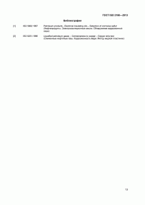

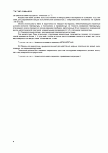

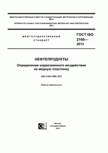

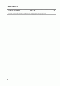

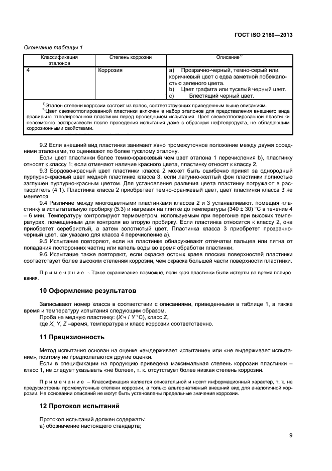

В документе от Afton Chemical одним из упоминающихся методов исследования Copper Corrosion является ISO 2160:
например, ISO 2160 (3 hrs./150°C) для Renault Service Fill RN0700, RN0710, RN0720.
Определение коррозионного воздействия на медную пластинку (ISO 2160). Издание официальное
Эталоны коррозии для анализов по ГОСТ 2917, ГОСТ 6321, ISO 2160.
Определен. корроз-го воздейств. на медн. пластинку (ISO 2160).pdf

@Dumus, будет грамотно, если указать ссылку на источник информации. Помимо метода не указаны два самых  главных параметра испытания - время и температура.
@petrik72, коррозионное воздействие на медь согласно ГОСТа 2917 определяется при 120°C в течение 3 часов, методику выкладывал выше камрад petrik72 - случайно не знаете такого? )
@Dumus, если быть точным, то ГОСТ 2917 таких условий не указывает.
Этот ГОСТ указывает, два варианта условий проведения испытания:
1) температура проведения испытания и его продолжительность установливается "нормативно-технической документацией на испытуемый продукт" (пункты 3.1 и 3.2 ГОСТ 2917)
2) "в тех случаях, когда температура и продолжительность испытания в нормативно-технической документации на продукт не установлены, испытание проводят при 100 °С в течение (180 ± 5) мин" (примечание 1 к пункту 3.2 ГОСТ 2917).
P.S. Так ссылки на Ваш источник данной информации нет?
