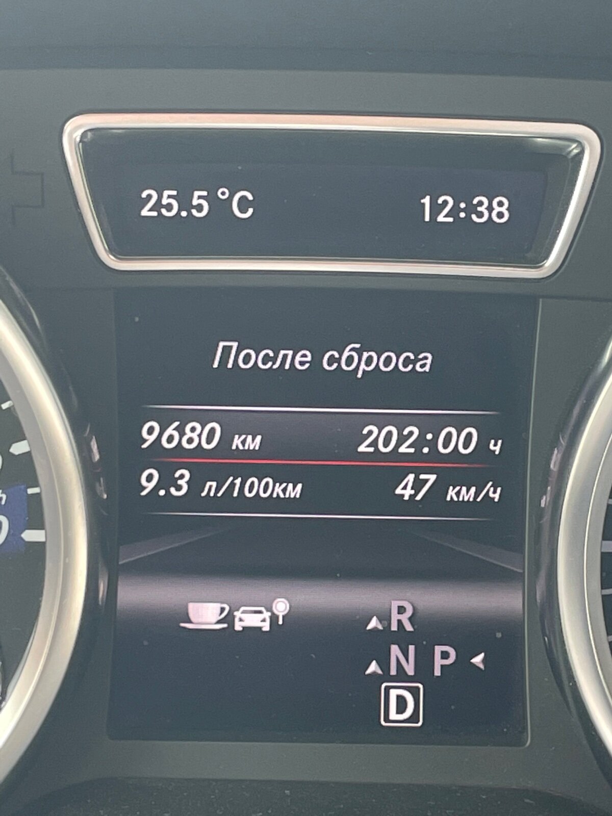

Масло: Extreme VRS 0/5w-30 GTI
Общий пробег на  одометре: 350000
Пробег на  масле: 9680км, 202 моточасa
Доливки масла: не доливал
Присутствие отложений в двигателе: нет
Автозапуск: не использовался.
Предпусковые подогревы: не использовал.
Период эксплуатации: май-июль 2022
Срок эксплуатации: 3 месяца
Топливо: дизель БиПи, ТатНефть Танеко
Режимы: Москва-Область, средняя скорость 47 км/ч
Фильтр масляный: Мерседес
Фильтр воздушный: Мерседес
Объем заливаемого масла: 8 литров
Отбор масла: шприцов через щуп
До этого было: mix Mobil1 X2 0w-20/Redleine 5-50
Перед заменой не промывал
В очередной раз МИЦ ГСМ боится окисления!

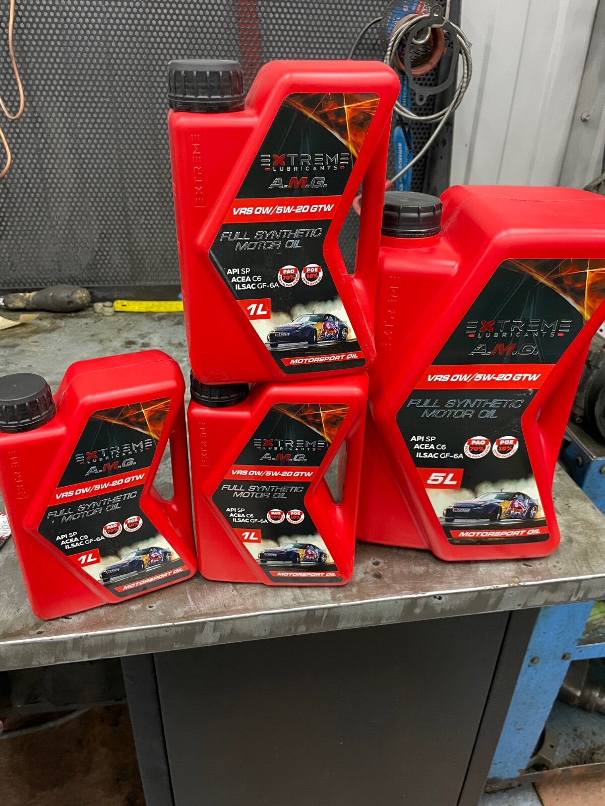

Что залил?
11 часов назад, ПавелТ сказал:
Хорошо всё с мотором, маслу зачёт.
Finik Чутка картинка подрезана, залей целую.
Что залил?
Залил AMG 0/5-20 GTW.
Сгонял в Питер!
Гуталинщикам на заметку:D
