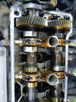

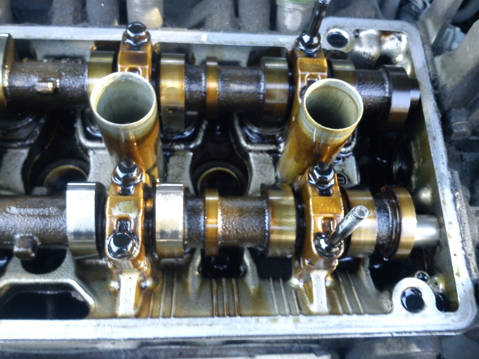

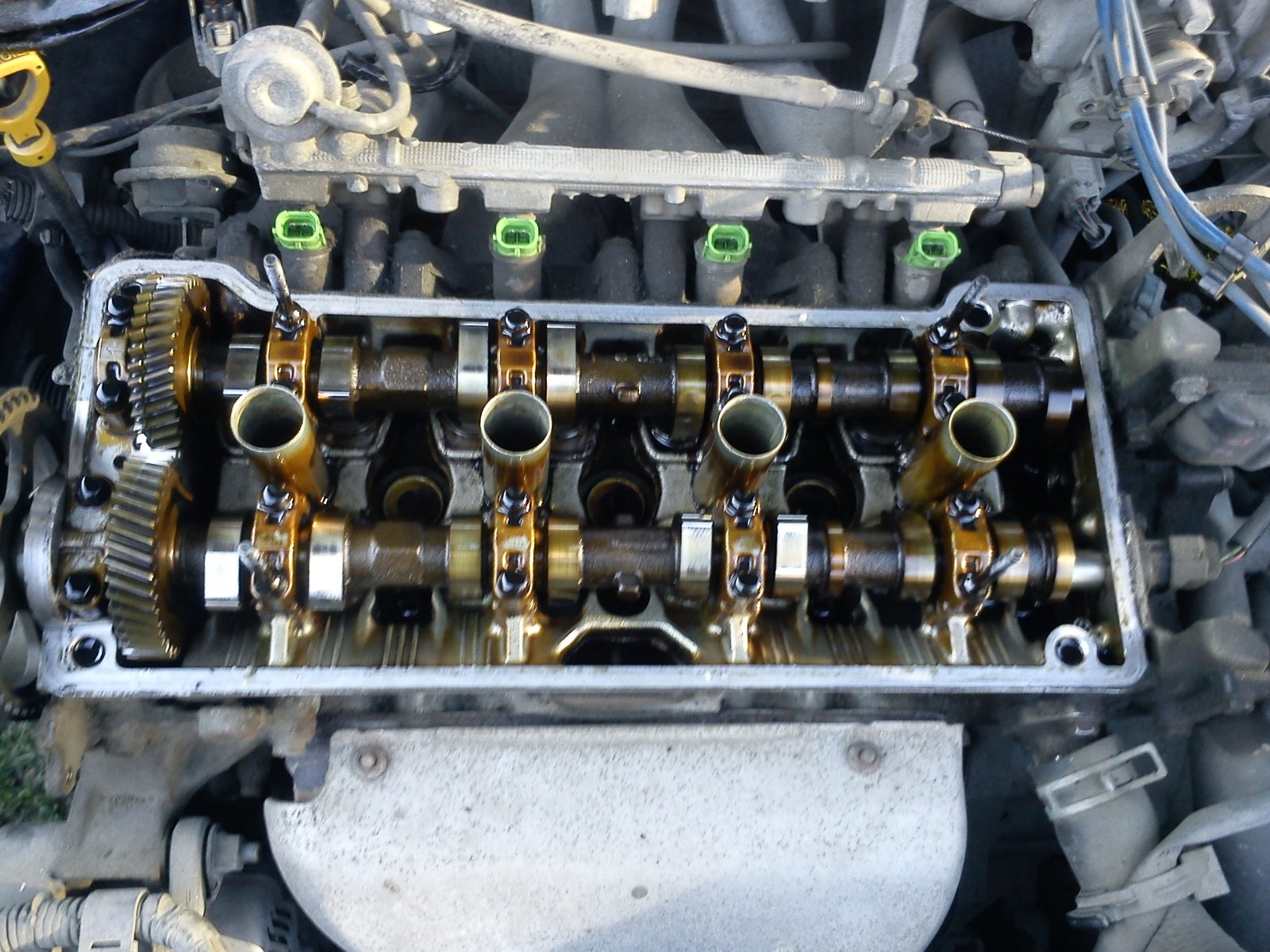

Из жизни динозавров. Замена ремня ГРМ.
Удивили закопчённые распредвалы и чистый алюминий.  5 лет назад было всё наоборот.

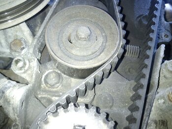

Старый ремень, 130т.км.  И похоже ещё родной ролик NSK. Поставил КOYO.
DSC02914.thumb.JPG.2f71e55a90d32cb82c8f0e314a5647a0.JPGDSC02913.thumb.JPG.508b3de8d3b7d98bf2c02da246f72bab.JPGDSC02912.thumb.JPG.2f0f92162abfcdc75f629d33d82f5597.JPG
Новый ремень, такой же как был.
знаток, есть список используемых последние 5 лет масел и сроки замены?
4 часа назад, знаток сказал:
На алюминии был лак, или черный нагар? Эстерами не баловался?
Почему никто не моет мотор, в целом и перед тем как лезть туда? Ну ведь весь песок в него сыпется, как ты аккуратно там не лазь
Ну это понятно, а масла то какие заливались в двигатель?:Cherna-facepalm:
16.06.2022 в 12:16, skorp777 сказал:
Коричневый налёт, поверх золотого лака.
Баловался только минералкой и уайтспиритом.
16.06.2022 в 11:36, KoFe сказал:
Лук Аdvanced  10-40.
Лук Люкс 5-40
Лук Адвансед 10-40
РН Магнум Ультратек 5-40
РН Магнум Ультратек 10-40
ГПН Премиум N 5-40
ZIC Х5 10-40
ZIC Х7 10-30
Шелл НХ7 5-30+ РН Макстек 5-30
РН Максимум 15-40 + РН М8в
Г-Энерджи Синт Актив 5-40+ РН Макстек 5-30
РН Coldteс 5-40 + РН Макстек 5-30 --- Сейчас.
Замены весной и осенью. Интервалы 5500-7500 км.  ЗИКи  только по половине лета  катал.
Изменено пользователем знаток
Попалось видео. История один в один как у меня 6 лет назад. Всё в таком-же дерьме было. И после такого-же масла. :D
