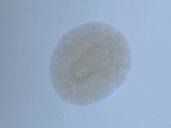

Суть такая, есть большое сомнение, что мне залили масло из моей канистры. Так вот я недоглядел первый раз в жизни на всех авто)))
Авто все время с заменой 200-250 моточасов и все время Shell Helix Ultra Professional AV 5w-40 или обычный Shell Helix Ulta 5w-40 (характеристики у них одинаковые с оф. сайта).
Кто что думает? Но постараюсь сделать тест в лабе, если получится из щупа отсосать))
На овал капли внимание не обращайте, скатилась от ветра, вчера ветер был.
1) Shell Helix Ulta 5w-40
2) Skoda Rapid 2018 г.в. Двигатель CVWA 1.6 110 лс.
3) Общий пробег 63500 км
4) 230 км. (трасса/город 50/50)
5) май 2022г.
6) около 5-7 моточасов
7) около 17 литров
8) Проба взята после 2 часов поездки (город/трасса 50/50) Сушилась 17 часов
9) Объем залитого масла-4 лтр
KeshaKing странная капля, как у работавшего масла, возможно при замене не всё слили с картера.
Евген48 Да вот и не говорите. тоже так подумал, может сегодня еще пробу возьму. 10 моточасов. Но отработку то в сервисе не будут лить.) уже поехал за шприцом с трубкой, буду наверно сдавать на тест))) Хотя за теже деньги можно поменять))
