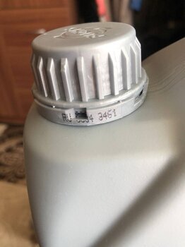

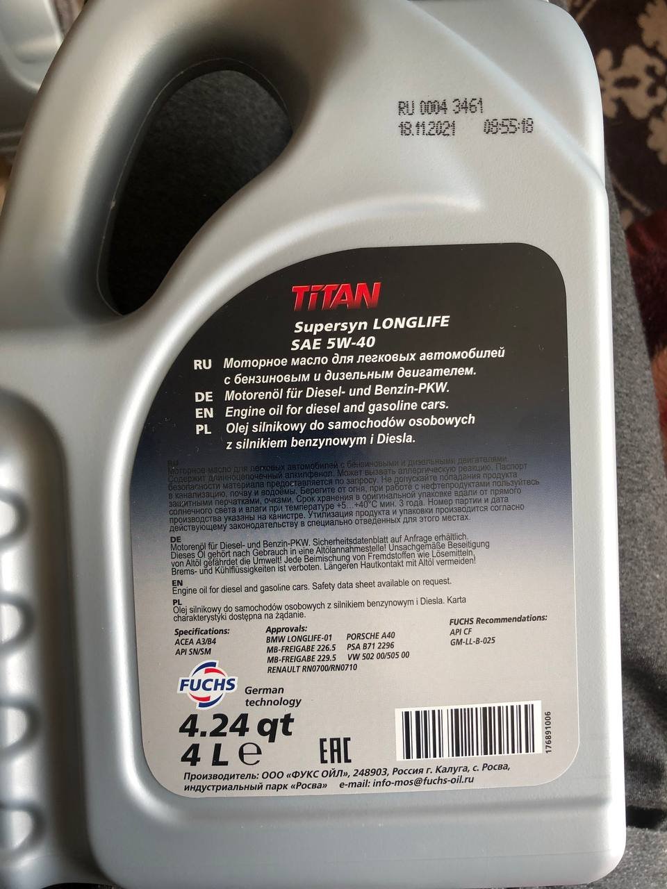

Купил Калужский Фукс у официального дистрибьютора (по крайней мере на сайте https://fuchs-titan.ru/ они присутствуют), приехал домой, осмотрел канистры. Такое ощущение, что одна из них - подделка.
На одной из канистр выбита дата и партия и время. И на крышке тоже самое.
А на второй канистре другой шрифт, не указано время, и на крышке тоже нет никакой информации. Хотя дата и партия обоих канистр совпадают.
Кто-то  как-то может подтвердить, что это оригинал оба?

Берите Калужский Фукс. Отличное масло на хуже немецкого.
Если купили у официального поставщика указанного на сайте значит масло оригинал. Не загоняйтесь. Это масло уверен в принципе не подделывают, тем более это не за чем официальному поставщику)

Сегодня заехал к ещё одному официальному представителю. Попросил показать канистры. Принесли 2 штуки. У них есть номер партии, дата и время на канистре. Но если у меня дата и время в одной строке, то в том магазине они в разных строках выбиты. Получается уже 3 вида маркировки :)
Но продавец сказал что он ни разу ещё не видел чтобы подделывали фукс.
