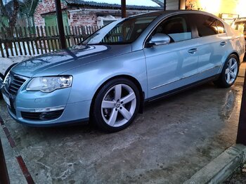

Авто:
Volkswagen passat B6 2008 год
1.8 TSI BZB 160 лс
АКПП не DSG
На данный момент пробег 120 000
Авто купил в 2014 году с реальным пробегом 55000
До меня один владелец, обслуживал авто у Официального дилера
Какое масло Лили не знаю
С 60 000 км я стал лить масло Motul X-Clean 5W40
Замена была каждые 10 000 км
Москва 90% город и 10% трасса
С утра на работу 20 км и вечером также 20 км обратно домой
Никаких проблем с масложёром до 100 000 км небыло
