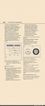

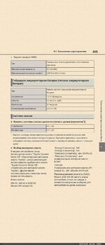

Махать рекомендациями австралийского кастрюля такое себе. Ниже официальная выдержка:

И зачем это лишний раз выкладывать? Там чётко указано что масло 0w-20 является наилучшим выбором в целях экономии. Но многие почему то думают что обязательным является только вязкость 0w-20 и второе самое главное что не надо отожествлять такие понятия как экономию и лучшую защиту двигателя. Двигатель в городе конечно на масле 0w-20 при коротких городских поездках будет лучше себя чувствовать на масле 0w-20 (особенно недогретый зимой), но летом по трассе, для желающих ездить с ветерком, и 5w-30 вполне будет норм.
TDM , и уж совсем для идиотов наверное в мануле предупреждение, что если на 10w-30 будет плохо пускаться двигатель зимой, то рекомендуется лить 0w-20 или 5w-30. Думаю что тут комментарии  излишни.
