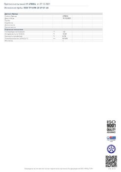

sample_478804_pages-to-jpg-0001.thumb.jpg.04e6dac1c1dcedc94e1d6265e11e1011.jpgsample_478804_pages-to-jpg-0002.thumb.jpg.f3d8ef091ce6f6c5b1fd623c970c6e49.jpg
ИК-спектр

Талик2 слушай, ну по тому что они сами выложили и что мы видим в этих скромных по параметрам анализах - все у них нормально. :) Большего не скажешь здесь.
