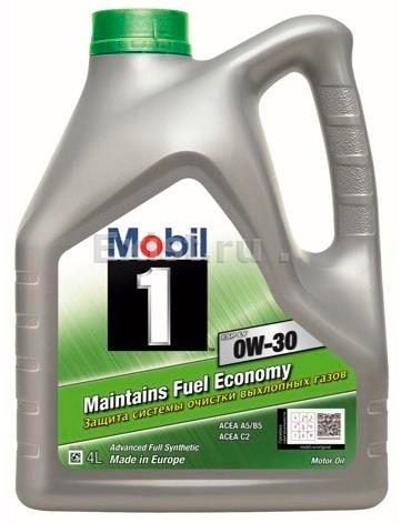

например вот это?
Спецификации OEM
BMW Longlife-12 FE|Ford WSS-M2C 920-A|Land Rover - ST JLR.03.5007|MB 229.61|Volvo VCC 95200377
Спецификации API
SJ|SL|SN|SN+
Спецификации ACEA
A5|B5|C2
а вышеупомянутый Шелл не подходит? они примерно в одном ценовом диапазоне
17 минут назад, Trian сказал:
например вот это?
Да.
На гарантии льют Castrol EDGE Professional E 0w-30.
