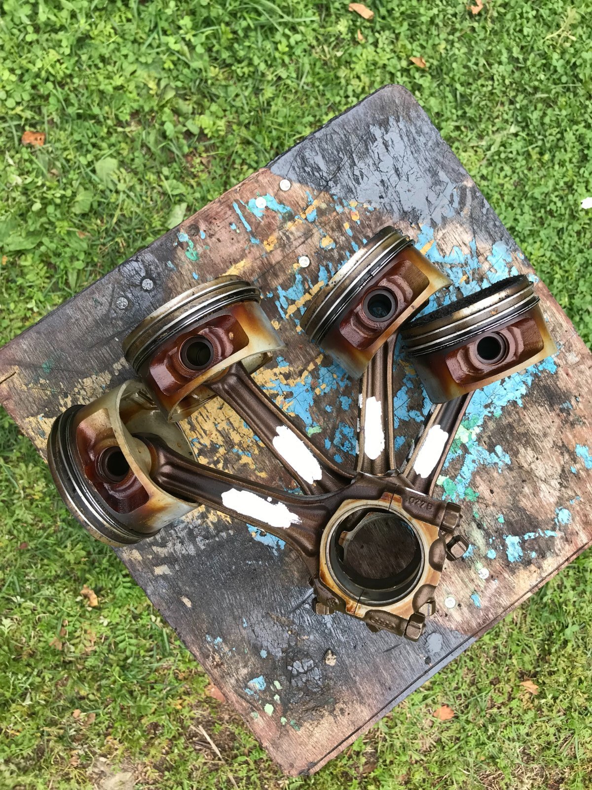

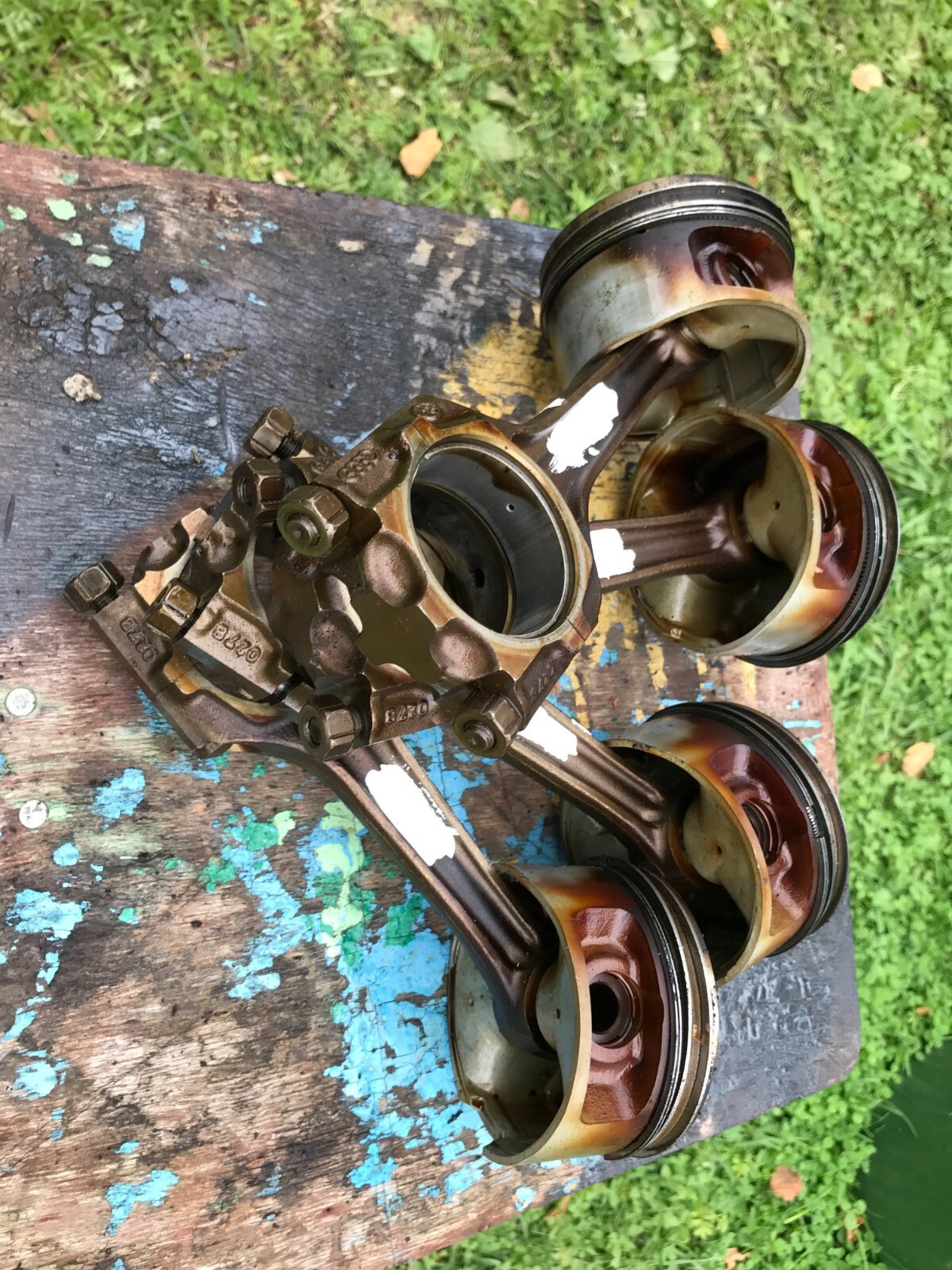

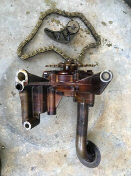

VW BORA 2.0; 400000++ км; 240000 км масло Motul X-cess
Куплен с пробегом 115000км ("ездила бабушка в аптеку"), естественно скрученный. Мой пробег 240000 км,
Двигатель после капитального ремонта, +0,5мм поршневая новая пробег 100000км, на поршнях лак.
Буду краток
Мотыль плохой.
Кто хороший то?
12.11.2021 в 22:27, ivansskif сказал:
Правильно понимаю что капиталка была сделана примерно на пробеге 350 тыс км?
после чего мотор прошёл ещё 100 тыс км и разобран? и на фото состояние после 100 тыс км пробега после капиталки?
в принципе - сильного криминала нет. Мотор всё уже прилично походил...400000 км
А интервалы замены то какие? Или была одна заливка после капиталки и на ней 100 тыс км?
