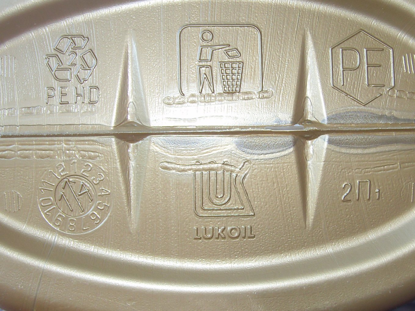

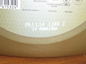

Rolsen58 3 Опубликовано: 24 августа 2015 Поделиться Опубликовано: 24 августа 2015 Купил масло у дилера в Пензе(через сайт Лукойла нашел его) Попросил выдать мне самый свежий год. Получил, потом смотрю-дата производства на этикетке и на канистре отличается. На этикетке указано 29.11.14, а на канистре 14 год и стрелочка указывает на 12 месяц, в общем посмотрите по фоткам. Мне че делать, возвращать обратно? Ссылка на сообщение
torcon 85 684 Опубликовано: 24 августа 2015 Поделиться Опубликовано: 24 августа 2015 @Rolsen58, да нормально это наделали канистр передним числом либо так часы стоят на апаратах, там разница 1 день Ссылка на сообщение
Rolsen58 3 Опубликовано: 24 августа 2015 Поделиться Опубликовано: 24 августа 2015 @Rolsen58, да нормально это наделали канистр передним числом либо так часы стоят на апаратах, там разница 1 день Ничего себе...) Если бь не знал про этот форум, то я бь обязательно сдал назад, впрочем как и все остальные кто не захочет рисковать) раньше мне попадались всегда одинаковые даты. Ссылка на сообщение
antpnz 89 Опубликовано: 24 августа 2015 Поделиться Опубликовано: 24 августа 2015 Ничего себе...) Если бь не знал про этот форум, то я бь обязательно сдал назад, впрочем как и все остальные кто не захочет рисковать) раньше мне попадались всегда одинаковые даты. почем купили? Ссылка на сообщение
Rolsen58 3 Опубликовано: 24 августа 2015 Поделиться Опубликовано: 24 августа 2015 (изменено) почем купили? 1093р короче я ради интереса в ближайшем магазине посмотрел совпадение дат этикетки и канистры, и тоже нашел разброс: Этикетка-29.06.12, канистра-07.12. И т.д. Нет ни одной канистры, выпущенной ранее чем на этикетка. Есть совпадающие этикетки и канистры, в основном это литрушки. Так-же на склад дилера еще раз съездил, не поленился,попросил вынести мне самую свежую канистру которая есть-это полусинь 5-40 4 литровая, и у нее этикетка 25.05.2015 год выбито, а сама канистра-06.15 год. значит до сих пор впрок выпускают) Изменено 24 августа 2015 пользователем Rolsen58 Ссылка на сообщение
