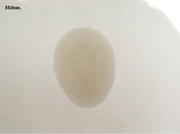

Prosto-Dmitriy 428 Опубликовано: 11 декабря 2013 Поделиться Опубликовано: 11 декабря 2013 Понятно. Спасибо, друзья. Да, пена в том месте, где масла нет. То есть "купающаяся" часть щупа в масле без пены. П.С. Не стал дожидаться полной сушки. Вот собственно пара фоток пробы этого масла. Прошло всего навсего 350км. Ссылка на сообщение
igork 3 501 Опубликовано: 11 декабря 2013 Поделиться Опубликовано: 11 декабря 2013 ... Да, пена в том месте, где масла нет. То есть "купающаяся" часть щупа в масле без пены. Ну и хорошо, а капельная проба "девственна", если можно так выразиться по отношению к ней. 1 Ссылка на сообщение
