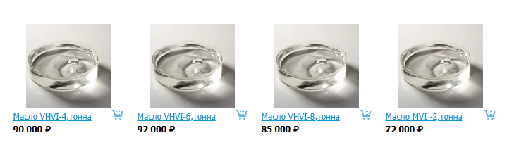

https://yarmaco.ru/products/category/4801450
20 минут назад, NIyaz_G сказал:
Красивые цены, да только не актуальные:)
2 минуты назад, IvanRND сказал:
Да, но соотношение цен не изменилось. vhvi-6>vhvi-4>vhvi-8
