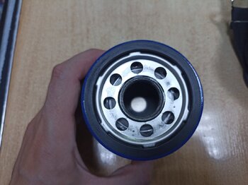

fareastwood Параметры внешние я нахожу, а вот по клапану, нет ни у кого информации. Народ активно берёт фильтра с Али, это напрягает.  Поглядел распил. А фильтр то, без клапана. Хех...
Изменено пользователем CCCP[Ne0]
CCCP[Ne0]а в ОЕМ есть байпасник?
fareastwood вот, заказал оем . Проверим . Авто : третреил блейзер 21 года. Диковинка на 3 цилиндра с мотором 1.3.
Родной номер : 12727115.
CCCP[Ne0] вместо 12727115,прислали 12735608. Он точно без байпаса...
CCCP[Ne0] пришёл наконец оем. Байпаса нет ни в одном номере

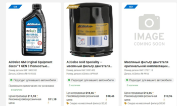

американский каталог оф.сайта выдаёт ещё какую-то голд версию, UPF66R, 19391402.
А ещё интересно чем отличаются 55495105 (чаще встречается, будто бы новее), 12727115 (возможно предыдущая версия), 55501357 (усыпан весь али)? Удивило, что ещё в виде PF66 бывает и 12735608 (ему на смену как раз пришёл 12727115, судя по инфе анг.сайтов)
pi_p PF 66 идёт на всех фильтрах . Вообще, какой то бред. 19391402 это артикул стоит в 2-3 раза дороже ( непонятно за что). Вообще, с фильтрами gm чехарда какае-то. И космос цена.
