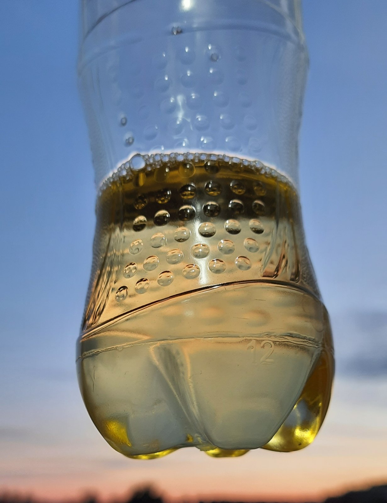

Прошло ≈4.5 часов, достал бутылку:
Хз чё на дне, цвет стал светлым и выпал тёмный осадок.
Срок годности 3 года, дата производства 17.02.2020, после покупки хранились при постоянной комнатной температуре.

Все образы не перемешиваем предварительно.
Фильтровал сначала через много раз сложенном бинт
  Показать содержимое
эффект минимальный.
Далее через большие ватные диски, эффект уже есть, видно что что-то нафильтровалось.
Потом фильтровал через туалетную бумагу, способ самый простой и эффективный.
Через 13-14 часов, опять выпал осадок, но уже вразы меньше.
Опять отфильтровал через туалетную бумагу, сначала пустил только прозрачную жидкость без осадка:
  Показать содержимое
А потом фильтровал сам осадок:
  Показать содержимое
Вот что было сразу после фильтрации:
  Показать содержимое
А вот что стало ещё 9 часов:
  Показать содержимое
Какое-то осадок всё равно остался, но дальше что-то делать уже не охото, заливаю 2.5л этой смеси
  Показать содержимое
к примерно 50л 92 в баке.
Едет вроде чуть лучше чем просто 92, но это очень сильно не точно.
А вот что точно, это то, что появилось заметная дымность:
  Показать содержимое
 Можно сказать почти скатал эту бурду, дымность как была, так и сохранялась.
Заправил до полного(82л) бака, влезло 68.85л 92-ого(чистый). Через 5-10 мин вылез глянуть, можно сказать дымность пришла в норму.
Короче даже фильтрованный лаврушка с металлорганикой, ну такое.

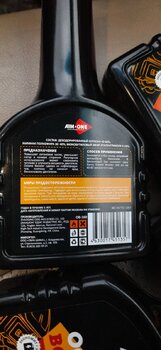

А вот AIM-ONE OCTANE booster (арт. OB160 )без осадка:
Чистенько, без осадка. На счёт эффекта не знаю, залил в 1.8(cdab), был в баке и сверху налил 98(чистый). Разницы не чувствую, но по правде я на cdab более менее чётко отличал только 92, а так что 95, что 98, что 100 без особой разницы.
